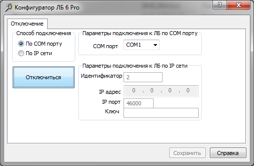

1. Помогите найти прошивку инженерного терминала 7.0
2. Зайти по ком порту на инженерный терминал могу только старой версией. Хорошо нашлась на старом ноуте. Версии с сайта не подходят.
https://lh3.googleusercontent.com/-SUkIxdNAc5M/U4a06HT3RcI/AAAAAAAAEPs/dhpOQbWuo24/w506-h331-no/old.png
https://lh4.googleusercontent.com/-QpErMYNUEyY/U4a059PJCrI/AAAAAAAAEPw/84RLTjXDU-k/w506-h331-no/new.png
две ситуации на одном компе, с одним инженерным терминалом, но с разной версией конфигуратора лб про 6

1. А для какой цели хочется обновить прошивку? Вопрос не такой праздный, как может показаться. Для обновления прошивки нужно понять какой именно у вас терминал. Версия ИТ? Версия базовой (зашитой на предприятии) прошивки?
Уточните, пожалуйста, какой у вас ИТ и для чего нужна прошивка (инженерное оборудование или СКД "Портал").
2. В конфигуратор были внесены изменения, которые не поддерживались более ранними версиями прошивок. Для работы с ними требуется конфигуратор версии 4.6.0.2. и ранее. Вот ссылка на конфигураторы: http://www.lkds.ru/forum/index.php?act=Attach&type=post&id=796
