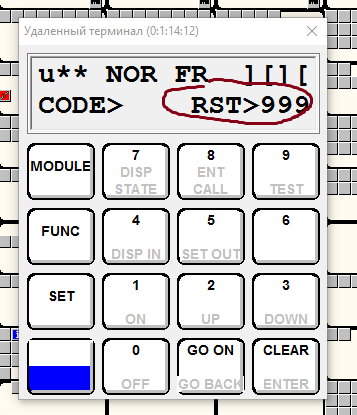

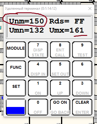

Есть один релейный лифт с ЛБ6pro-Р, который уже длительное время выносил мозг всякими проблемами. Вроде и лифт нормальный и не очень старый и не в жилье стоит, а в здании телефонной компании (провайдера). То у него были ложные события и неверная диагностика, когда показывало аварийную ситуацию, а по факту лифт ходил. То АРС-ка выходила из строя. То механики откидывали разъем от АРС, убеждая меня что из-за нее лифт сбоит :-) , а мы втыкали его обратно много раз. Потом поставили в ЛБ интерфейсную плату, новую, с ключом для пересброса-вроде перестало. Но все равно периодически может что-то неправильное показать со слов механика.
Новая прошивка ЛБ-Р, как вы наверное знаете, получила возможность просмотра количества рестартов ЛБ в нормальном десятичном значении. Напряжении АРС умела измерять уже давно. Рестартанул я когда-то блок и вот через полтора месяца заглянул в меню АРС.
И вот что я там увидел:
Значение RST по-моему остановилось уже некоторое время назад на значении 999!! А виной тому -повышенное напряжение в станции!

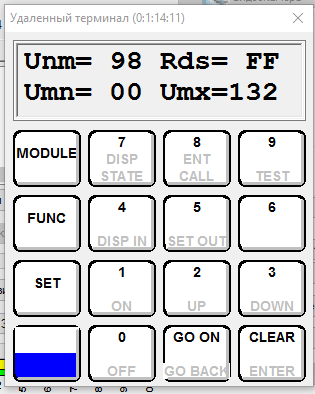

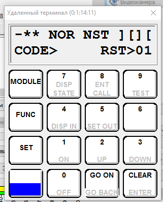

Вот скриншоты с другого лифта, у которого нет проблем:

У второго лифта один из диодов пробит в выпрямителе и ЛБ формирует состояние "Переменное напряжение в ЦБ", угадал? А мораль сказки как понимаю-доп.средствами диагностики можно и нужно пользоваться-меньше "ножной" работы будет у персонала.
Сказка не нова, поскольку в ЦУ завышенное напряжение. Механики любят подключать 95 вместо 85 на выпрямитель, ведь им нужно 110 получить. Кроме того попадаются трансформаторы, выдающие 94 и 104. Нормальное напряжение на выпрямителе 115-125. Если напряжение при исправном выпрямителе 140, то тут без проблем никак не обойтись. Самоиндукция от контакторов при 140 такого навытворяет! Смотришь тулсом, а на нём абракозёбра. Варисторы или RC цепочки на контакторах здорово выручают. Лучшее средство - замена трансформатора на нормальный. Резисторы 110 кОм в цепи вверх-вниз можно поставить двойные, чтобы 220 кОм было. Кроме того в цепи УБ не лишним будет диод типа КД226 стрелкой в сторону шахты. При попадании искры в выключателе с основной цепи УБ не выгорит. Не выгорит и при кривых руках, что при замене выключателя провод УБ подцепили на 110 или случайно им коснулись. А резисторы 30 кОм от УБ-1 нужно обязательно убрать, поскольку возможны ложные отключения лифта лифтовым блоком и ложные сообщения диспетчеру.
Точно!!! Я и не обратил внимания что Umn=0 на скрине, а сейчас проверил 56 в нуле. :D Это кстати один из способов понизить напряжение в станциях где оно завышено сильно.
Именно так!!
