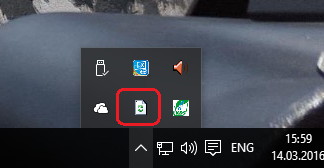

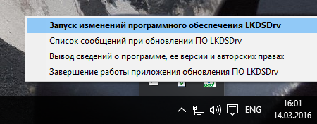

Выложено обновление, в котором данное сообщение выводится только в лог и НЕ выводится в систему оповещений. Сделайте обновление вручную Update1.png Update2.png или дождитесь автоматического ночного обновления ПО.
