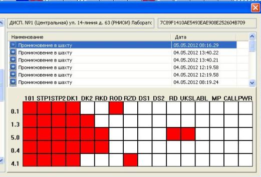

На двух Лб6-Ш17 бьет "проникновение в шахту". В МБлог никаких записей нет.
На одном из них бывает что еще добавляет " на 3 этаже" но чаще без него. Что это, как понять и почему без этажа ?
В.2.4.0, но ПЗУ-ПКЛ без кодов ошибок в порту.
И что означают четыре цифры в окне терминала станции при подключении- 1509, 1525 и др.?
P.S. Понял-165=0 поэтому МБлог не пишет. Буду смотреть...
Поймал-рвется ДК. Пишет "проникновение на 6 этаже" , но...
- непонятно почему нет "ACC- прникновение" как в ЛБ5.4 и лифт после этого ходит и 218=20 т.е 2 сек.
Что это за проникновение после которого лифт продолжает ходить? (всмысле ЛБ то отбивает, а вот в станции нет аварии.)
218=40 - 4сек!
1. почему зафиксировано проникновение ?
2. почему проникновение без этажа?
3. почему нет ACC (ошибки ПКЛ-17) и соответственно лифт не становится? Возможно в ПКЛ больше таймаут?
Кто-то может объяснить?
    39.2 KB · Просмотры: 0
Была ровно такая же ситуация на паре ШУЛК-17 с ЛБ6. Так же менял прошивки - пропадало на пару дней потом снова вылезало, танцы с бубном не помогли, в итоге всем надоело подключили как релейку с АРСом.
У меня появилсоь недавно на двух. Сегодня увидел что есть новое 87=1 - проникновение со стороны ДК. Может это оно?
Я на некоторых более изящно сделал-заменил проц в ПКЛ-17 с микропрограммой которая в порт ошибки выдает. А тут проблема видимо в плохом механике , мне просто интересно поему 4 сек не работают?
