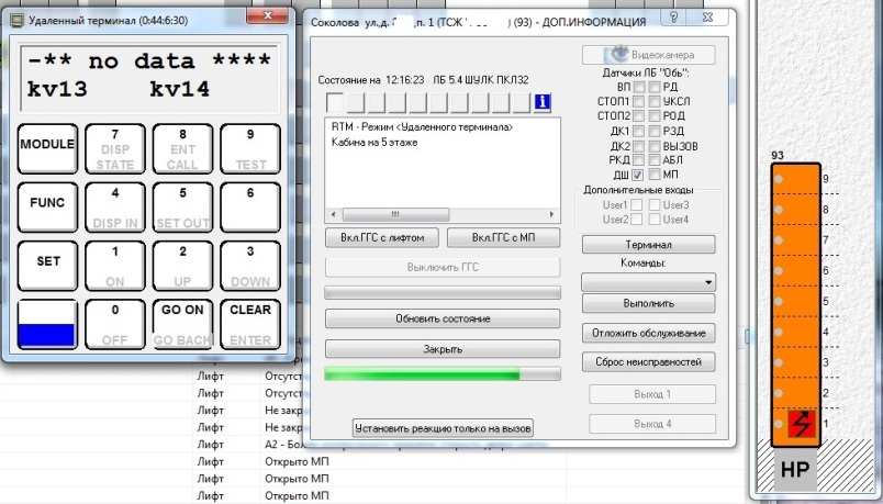

лифт стоит, а диспетчер не видит. С портом непонятка-если он не работает то почему нет "отсутсвует связь с МКС", а если работает то почему нет данных?
Станция ШУЛК-32 из первых. Лб -5.4 в.0.0.5, 91=1
Че-то непойму что делать и кто виноват.... если только не знаменитая 93 ошибка....
    127.1 KB · Просмотры: 0
Выяснились детали:
На лифте, как сообщил механик, на ПКЛ-32 светились светодиоды в т.ч "авария шахты", а индикатор цифровой ничего не показывал.
Т.е на лицо-зависание платы. После переключения все заработало.
Вопрос1, к разработчику - почему не было сообщения "отсутствует связь с МКС" которое показало бы что порт не отдает данные?
Вопрос2: что за фигня такая с ПКЛ-32 была, как это она так зависла и было ли подобное у кого-то?
