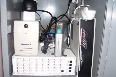

Вот же блин, сегодня впервые столкнулся с такой проблемой в одном из 45 УМ.
ИБП Иппон-500, нагрузка-КЛШ, КСЛ-Е, 1ЛБ,ADSL-модем. Диспетчер заметил что после отключения электроэнергии связь продержалась чуть более 5 минут. Думал сначала, что УПС не исправен или старой модификации, но после замены на новый 600 и проверке история повторилась. Вот теперь думаю что делать. Наверное буду писать производителю по поводу грин модэ.
Ура, нашел на сайте разработчика аппаратную доработку отключения Грин модэ. Оказывается на плате ИБП есть место под детали и надо их туда впаять! Причем доработка делается только для определенных серийников и моделей. Будем паять!
А вообще склоняюсь к мысли что для таких узлов с малой нагрузкой надо брать рекомендованные выше УПСы.
