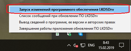

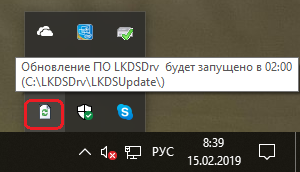

В составе программного обеспечения есть средство для автоматического и ручного обновления ПО.
Это крайне важное средство и его обсуждение предлагаю вести в этой теме.
Видимая часть системы обновления ПО: Update1.png Update2.png

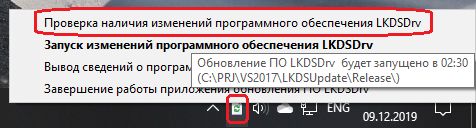

В обновление выложено новая версия самого "обновлятеля", который позволяет сделать предварительный просмотр наличия обновления.
После первого запуска обновления будет заменена служба LKDSUpdate, при следующем обновлении будет заменён модуль запуска обновлений RunUpdate.exe.
Чтобы начал работать новый RunUpdate.exe нужно выйти из системы, т.е. завершить работу текущего пользователя, и снова зайти, т.е. перезагружать компьютер не нужно. При дальнейших изменения RunUpdate.exe этот модуль будет сам рестартовать.
Новый RunUpdate.exe имеет дополнительный пункт меню: Update3.png

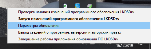

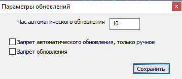

Выложена доработка системы обновления ПО. Теперь можно задать следующие параметры:

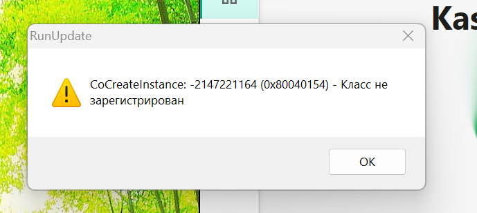

Подскажите, пожалуйста, параметры (ключи) запуска RunUpade.exe, а то не охота переустанавливать SPult, параметры из файле для запуска на линуксе (RunUpdate.exe -h4 -d"http://http.lkds.ru/soft/unpacked/SPult/SPultDst.xml" -sSPult), при запуске на винде у меня выдает ошибку - Класс не зарегистрирован.______________2024_10_20_125118.png
Заранее отблагодарен.

Pro100A1ex написал(а):
Доброго времени суток)
Подскажите, пожалуйста, параметры (ключи) запуска RunUpade.exe, а то не охота переустанавливать SPult, параметры из файле для запуска на линуксе (RunUpdate.exe -h4 -d"http://http.lkds.ru/soft/unpacked/SPult/SPultDst.xml" -sSPult), при запуске на винде у меня выдает ошибку - Класс не зарегистрирован.Вложение IPB #3140
По поводу ошибки:
Нужно в командной строке зайти в папку \SPult\LKDSUpdate\
И подать команды для регистрации службы обновления:
LKDSUpdate.exe /Service
regsvr32 LKDSUpdatePS.dll
