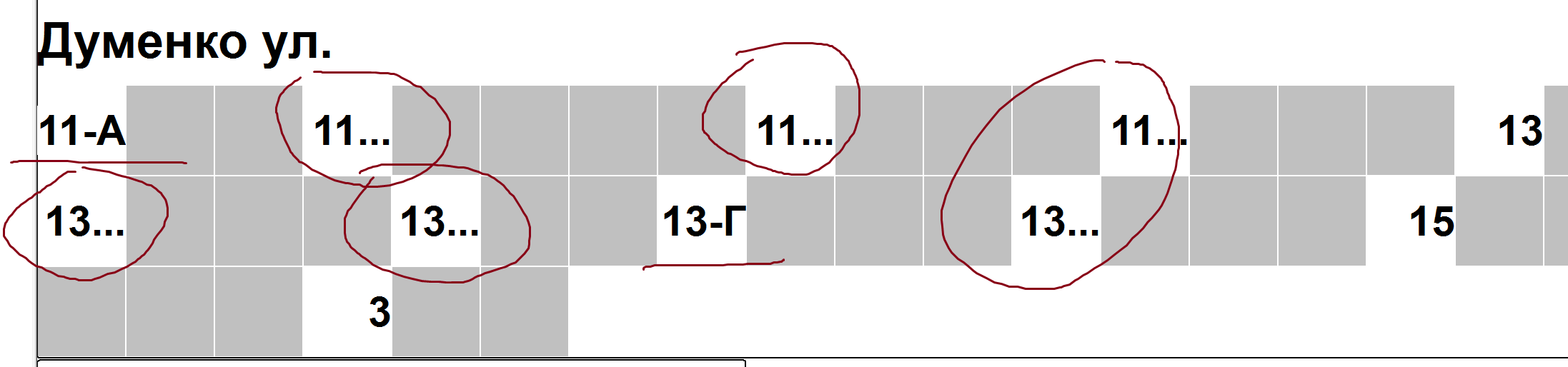

Может сделать так, что бы в приоритете перенос осуществлялся после пробелов и символов. Что бы не было такого: 2017_05_17_12_44_35.png
Соответственно, если нет символов и пробелов в наименовании дома, то перенос происходит как это реализовано сейчас.

Выложена программа, которой: если наименование дома выводится на двух строках, то, если последний символ первой строки цифра, а предпоследний символ первой строки не цифра, то последний символ первой строки переносится в первый символ второй строки

Проверил, у нас все наименования переносит корректно. Данная версия, для нас, информативна, и удобна операторам.
Правда у некоторых пользователей могут возникнуть проблемы с переносом буквенных обозначений, например, вст. , или лев. Можно попробовать добавить условие по аналогии с предыдущем. Если наименование дома выводится на двух строках, то, если последний символ первой строки буква, а предпоследний символ первой строки не буква, то последний символ переносится на вторую строку. Или такое: Если наименование дома выводится на двух строках, то, если последний символ первой строки буква, и первый символ второй строки буква, то последний символ первой строки переносится на вторую строку.(Это условие исключит те случаи, когда на первой строке остается 2 буквы, а третья переносится на вторую строку)
