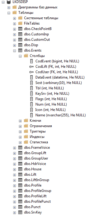

Предусматривает. Однако, смысл столбцов не всегда очевиден.
Например, почти в каждой таблице есть столбец flag, но справочника со значениями флагов нигде нет. Значения num, tbl и sost из Event так же остаются загадкой.

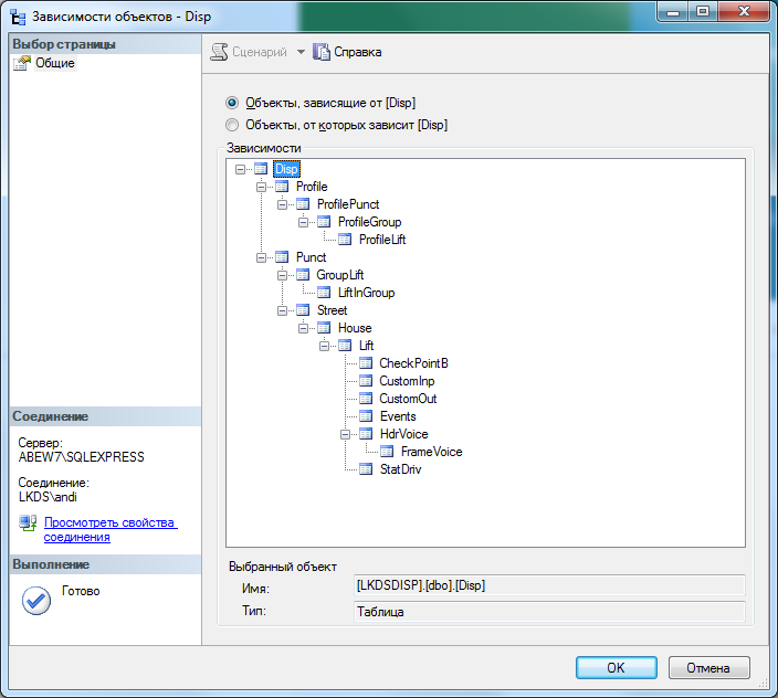

Зависимости таблиц, т.е. связи полей таблиц с записями из других таблиц можно получить средствами "SQL Server Mangement Studio" DBDependies.png
Достоверный отчет о простоях лифтов можно получить из таблицы статистики работы приводов Statistic.png
Нужно вычесть из текущего значения предыдущее, если получится 0, то лифт не двигался с период от предыдущего до текущего отсчета.
