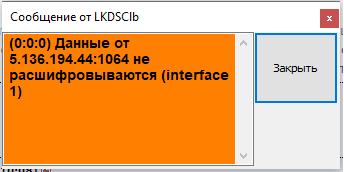

Windows Данные не расшифровываются

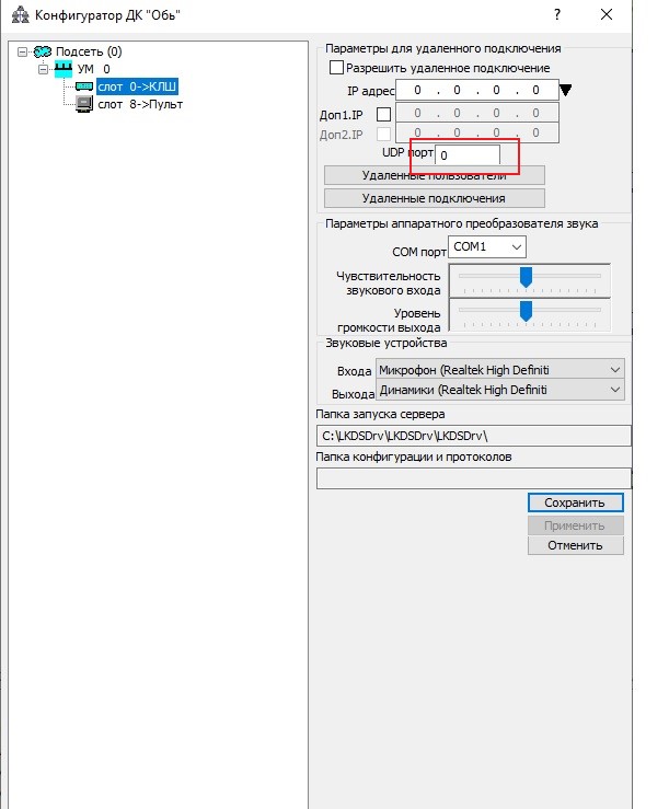

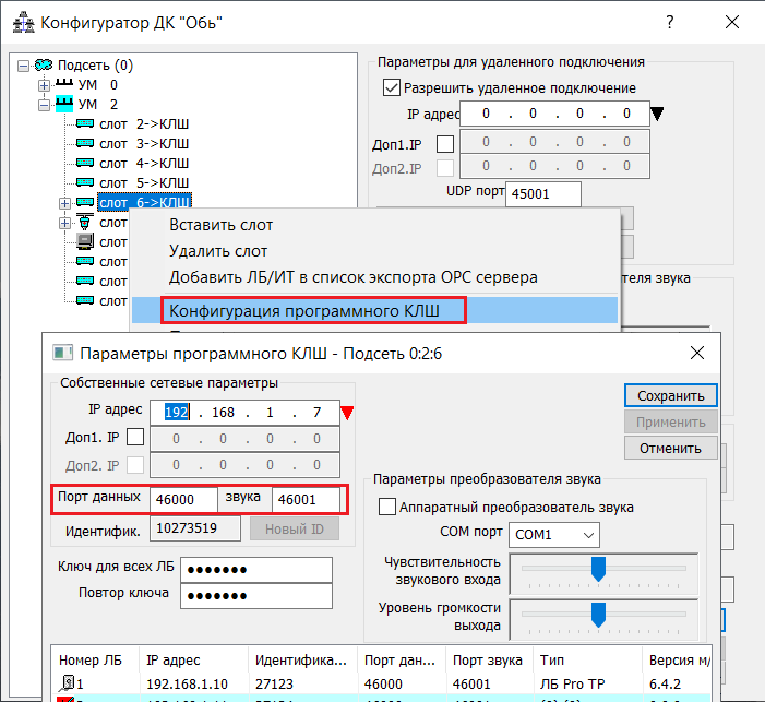

Т.е. создан ещё один программный КЛШ 0:0:1, в котором есть связь с ЛБ 37485 ?
Попробуйте убрать в маршрутизаторе DMZ зону вообще.
И ещё вопрос - зачем нужен статический IP для WAN маршрутизатора ?
Да, создан ПКЛШ 0:0:1, создан 28.05.23.

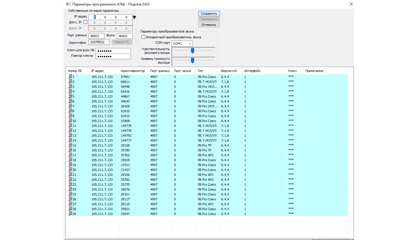

Статический адрес для маршрутизатора был присвоен для работа ЛБ через описание связи в MPult(на вкладке связи в конфигураторе PRO, там где требуется указать идентификатор соседа и статический адрес диспетчерского ПК), потом провайдер что-то намудрил с сетью и у нас отвалились все ЛБ работавшие таким образом, и я перевел их на облако, так же у нас есть лифты подключенные через Моноблок КЛШ-КСЛ СМ3 Ethernet, он не умеет работать через облако и поэтому для него оставили статику.
Убрал DMZ, подожду появления сообщений или их отсутствие.
Убрал правило DMZ в роутере сообщения приходить перестали.
