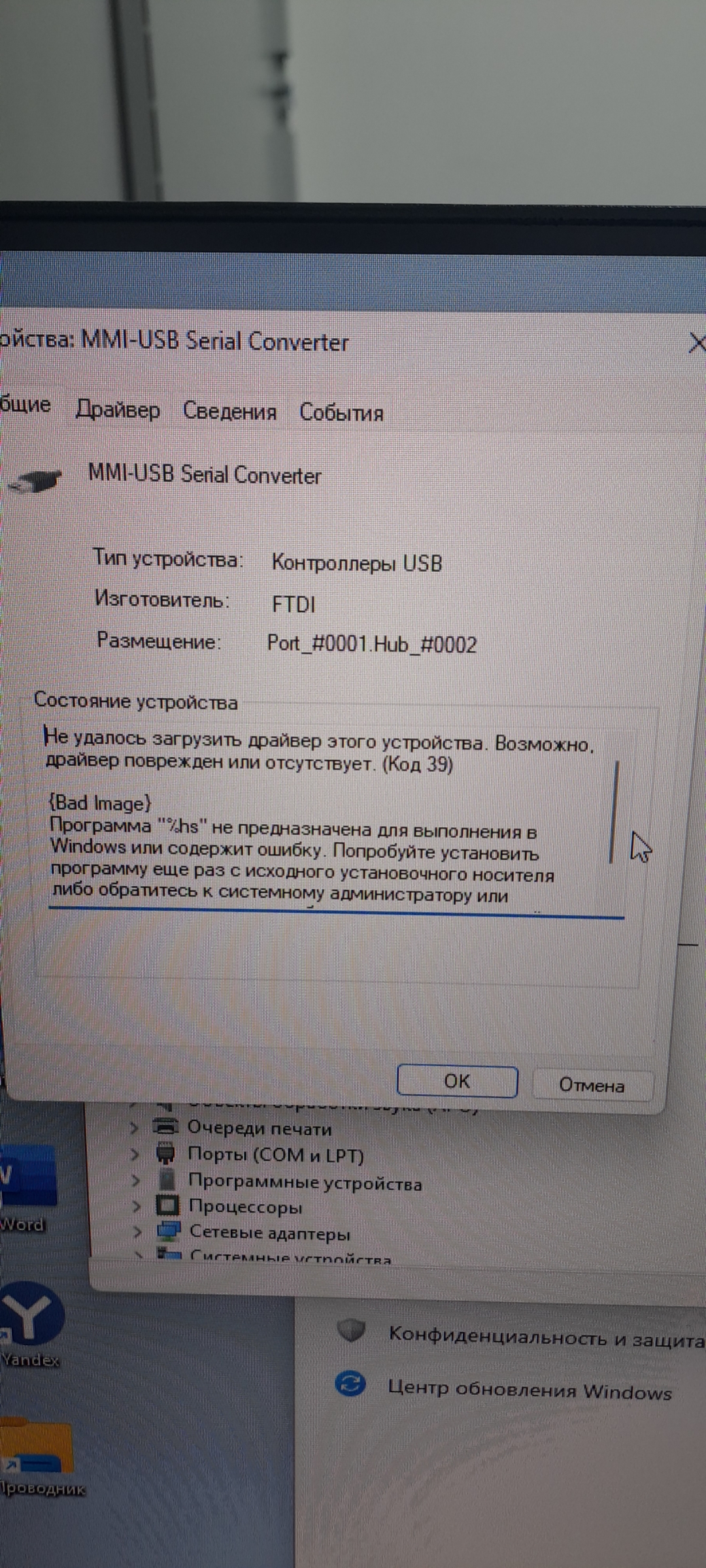

Здравствуйте! Разворачиваю диспетчерский пульт на win11. На данный пульт пульт выведены эскалаторы. Но вот драйвер мои установить не получается. Пишет, что при установке драйвера возникла ошибка. Код 39.
У меня вопрос. Это нужен драйвер посвежее или может данный компьютер "заадминистрировали" так что драйвер не встаёт? Хотя ПО установилось без проблем.
    1.9 MB · Просмотры: 0

Да. ММИ только для КЭБ. ЛБ7.
Но вопрос уже снят. Разобрались компьюторщики (как они себя сами называют) предприятия. Как они сказали в биосе была включена какая-то виртуализация.
