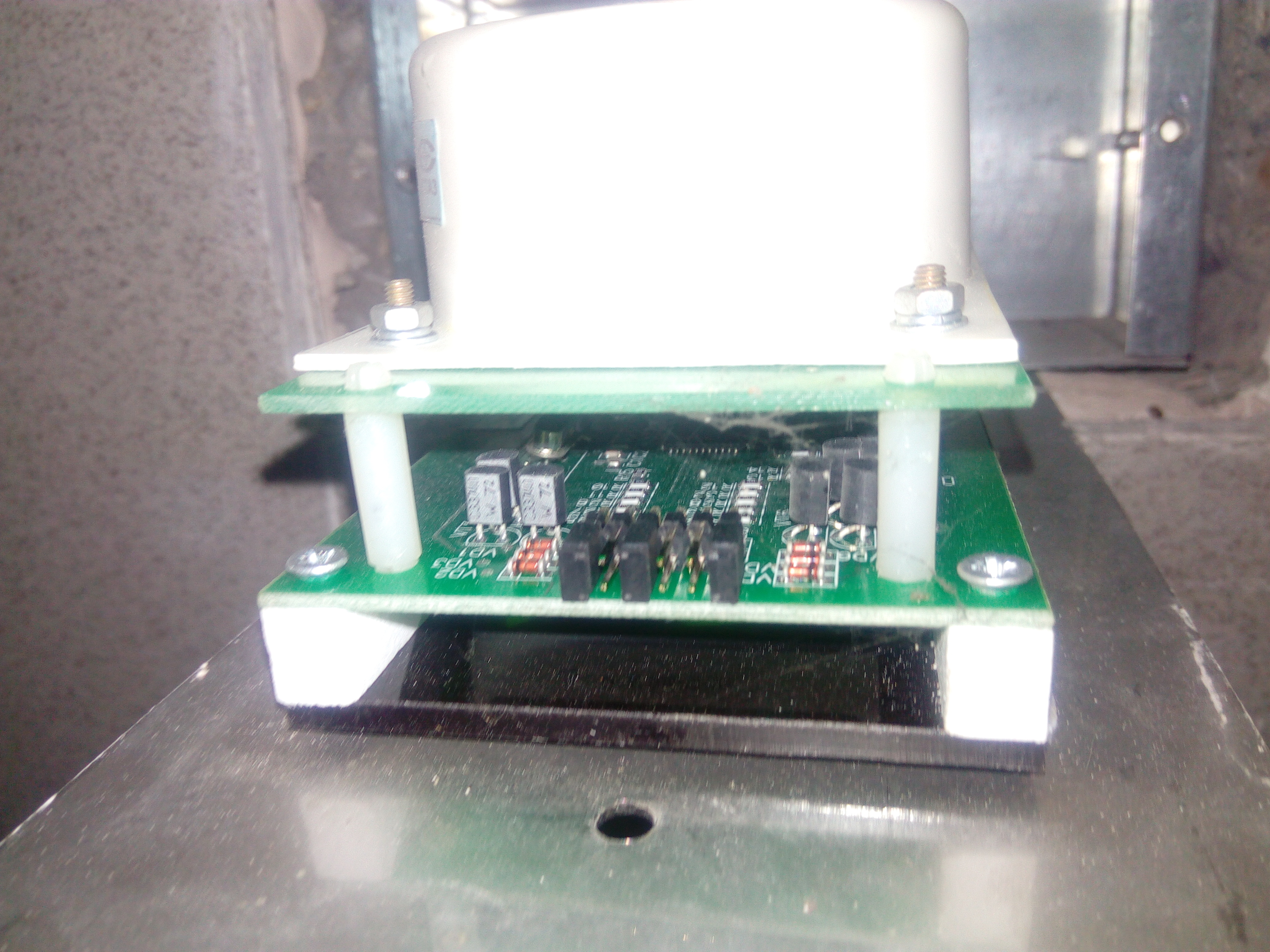

Столкнулись с проблемой - нет гонга на посадочном этаже и направление стрелок отсутствует, что касается других пока не рассматриваем. Табло только на 1-м посадочном этаже установлено.
Адрес по Паспорту лифта Отис GEN - 2 : 37 -й.
То есть мы выставляем на табло: 1-й, 3-й, 6-й джампер. 2-й, 4-й и 5-й оставляем открытыми.
На соседнем лифте тоже самое только справа налево делали, не помогло.
При изъятии всех 6-ти джамперов гонг есть стрелки движутся 1-2 с, как бы самопроверка устройства.
Контакты и устройство в норме.
RSL показывает: по моему 128 io. адрес 37 порт 4.
Вопрос - кто сталкивался с настройкой, поделитесь пожалуйста опытом.
