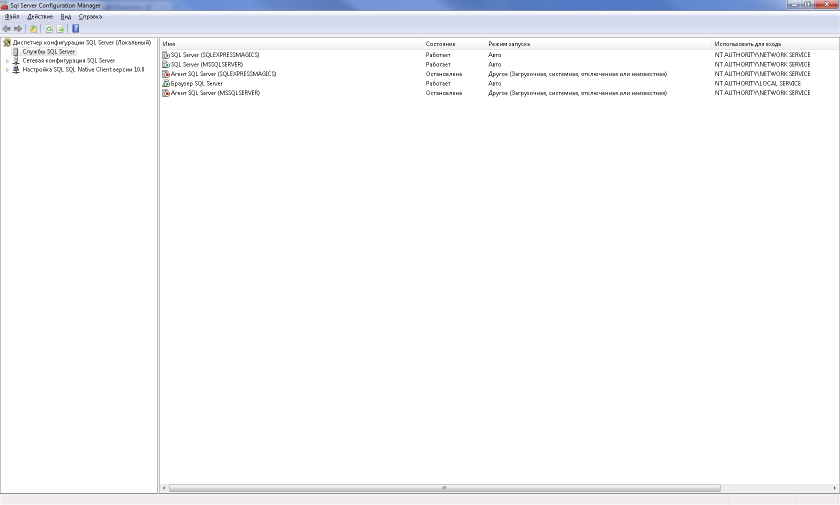

Arcady написал(а):БЛ SQL работает? Сервер портала запускается нормально и без ошибок?
Синхронизация с ИТ проходит? Если нет, то что пишет.
Хочу поблагодарить Александра Смышляева, мы с ним все уже решили.
Может кому поможет, не шла синхронизация БД с ИТ, через LKDSDrv обмен с ИТ шел. Оказалось, что попутно выловили баг ПО iPortal, который обещали поправить в следующей версии в скором времени. Баг заключался в неподдерживании номера УМ конкретно в моем случае - 254. Выставил УМ 0 и все заработало.
