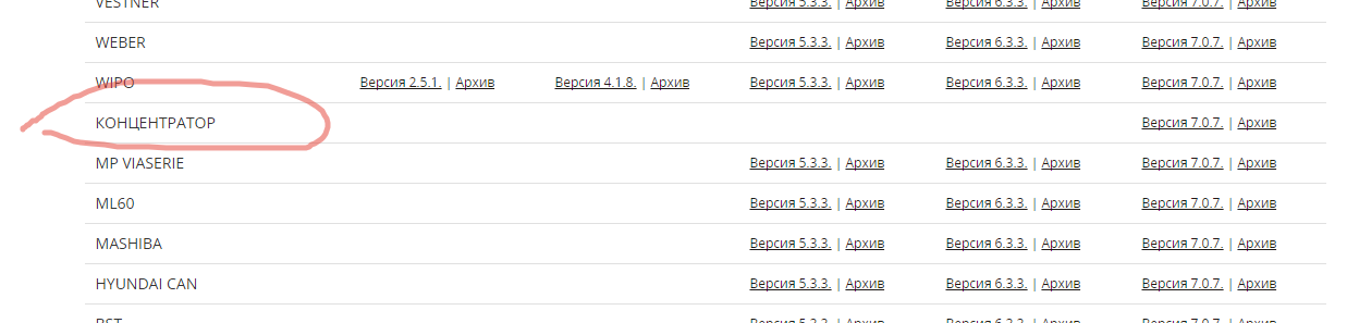

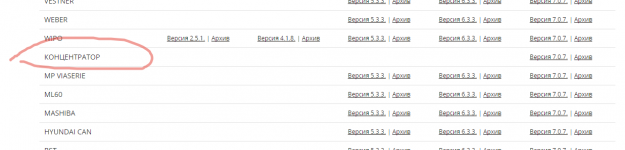

А что такое "концентратор"?
Вложение IPB #1548
Есть диспетчерская с 13-ю КЛШ. Там 2 ММИ и 2 УМ, соответственно. Второй ММИ подключается через концентратор к первому ММИ. Это как 2 КСЛа в одном флаконе, только без "адресов связи".
Я думаю, в данном случае концентратор - это блок АСУД"Обь". Наверное, лучше переместить прошивку в раздел "Устройства v7" и переименовать в Концентратор АСУД"Обь". Или просто переименовать что бы было понятней.
Alex про ММИ-шный концентратор я знаю , уж 15 лет Обью занимаюсь. Ты скрин смотрел или так лишь бы что-нибудь наклацать на клаве? Зачем бы я в теме ЛБ7 спрашивал?

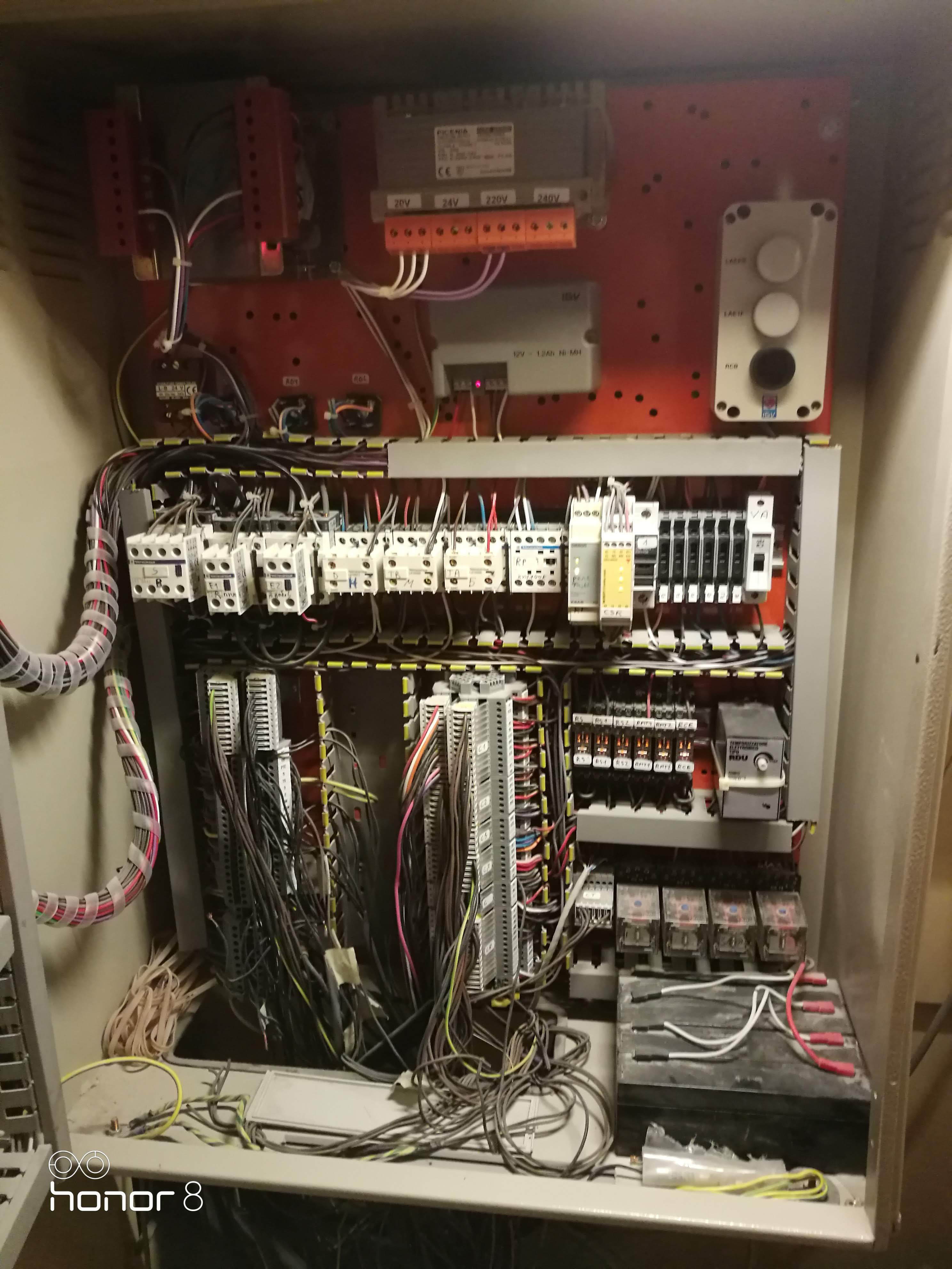

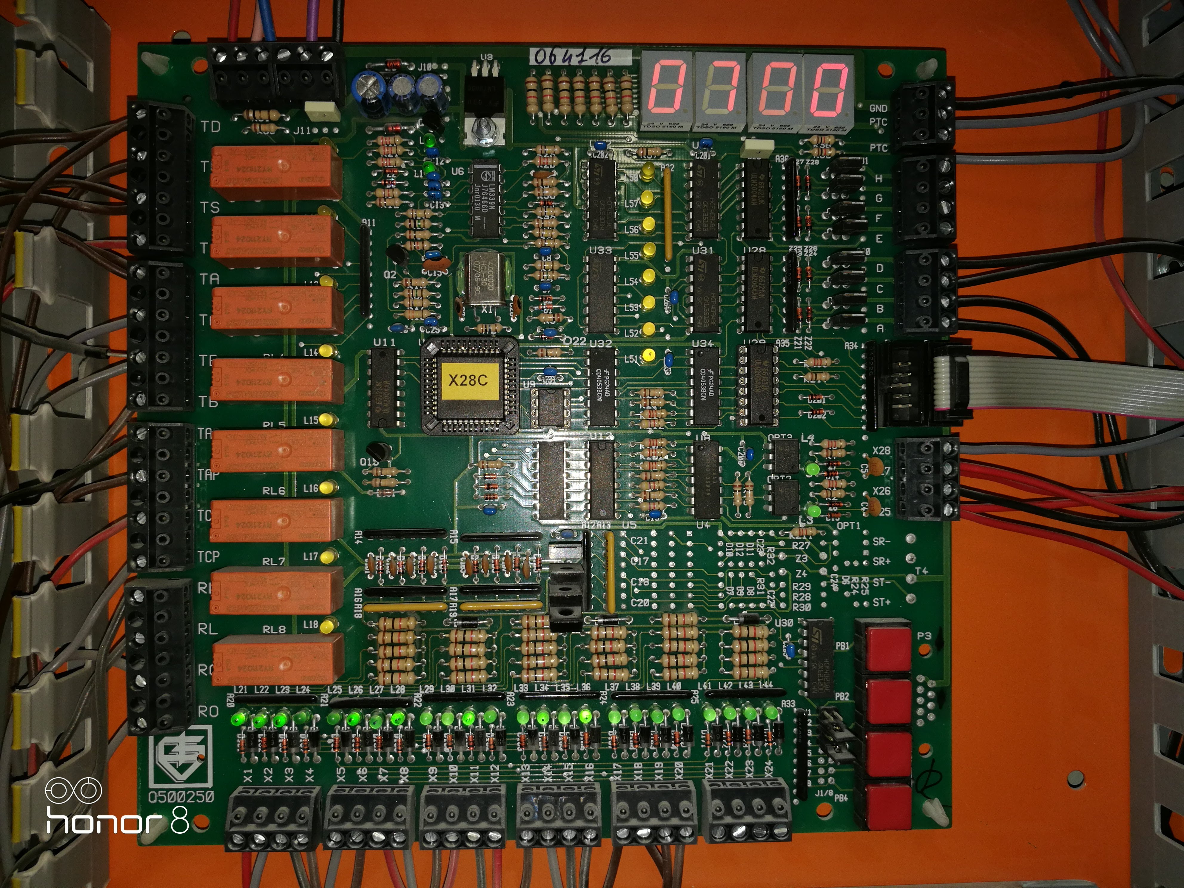

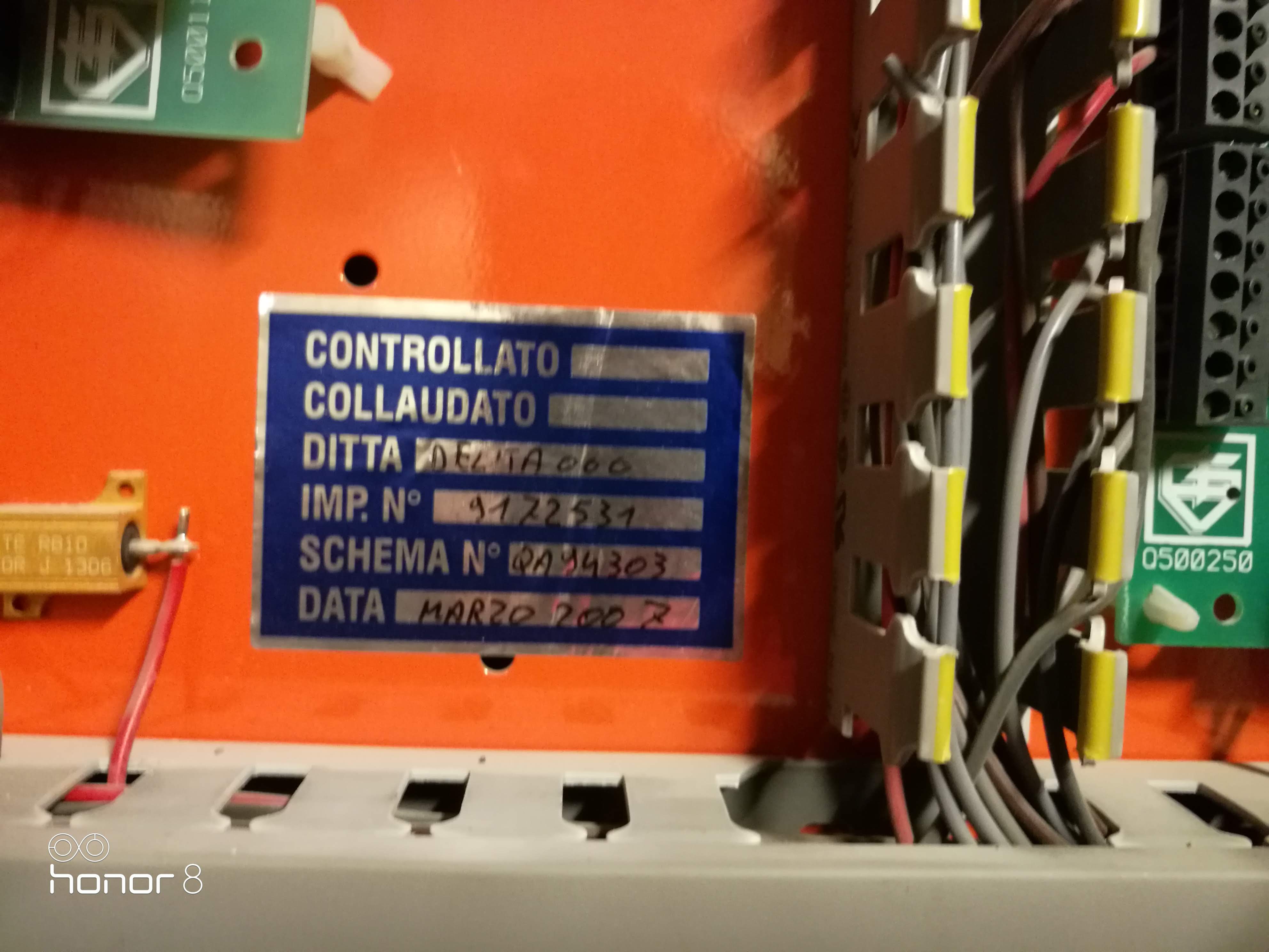

Добрый день, пордскажите пжл, есть ли возможность подключения ЛБ 7.2 к итальянскому гидравлическому лифту производства DomusLift. Компоненты IGV, контроллер управления EPROM3.

Если бы такие древние системы и поддерживались, то вряд ли именно эту плату удалось бы подключить через порт т.к не распаян разъем P3-порт RS232
Вложение IPB #2194Вложение IPB #2195Вложение IPB #2196
IGV(Domus): ЛБ-Р У данной станции нет последовательного канала. только по контрольным точкам подключение. То есть через адаптер релейной станции.
Благодарю!
