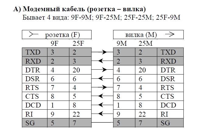

можно использовать кабель от адаптера релейной станции.
    153 KB · Просмотры: 0

Можете использовать любой COM кабель 9х9 или аналогичный от ЛБ-Р или других.
