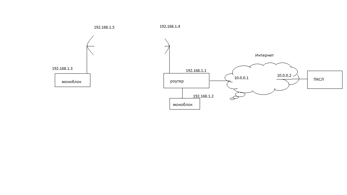

Добрый день. есть роутер и моноблок, к роутеру подключен wifi мост из двух тарелок. на конце тарелки подключен еще один моноблок. на сервере ПКСЛ. ПКСЛ не разрешает прописать одинаковый IP и развести данные по разным портам. Вопрос: как правильно прописать структуру LKDSDrv и реально ли это? Знаю что можно к каждому УМ подключить своего провайдера, но это скучно и не интересно :D __________.png

Я предполагаю, что будет работать следующая схема:
1. В ПКСЛ в полях "IP адрес" для обеих связей указать 0.0.0.0 и две пары РАЗНЫХ портов.
2. В роутере прописать проброс соответствующих пар портов до каждого моноблока.
Естественно, у моноблоков должны быть разные значения УМ.
Но хотелось бы услышать ответ более грамотных специалистов, а ещё лучше разработчиков B)

Не работает. Можем упростить схему (убрать тарелки), но вопрос тот же: Как правильно и корректно прописать на сервере два моноблока подключенных к одному роутеру?

Надо не забыть установить галку: Разрешить сетевые связи по динамическим IP.
И правильно указать порты моноблоков. Это важно!!!
Собственные порты у моноблоков должны быть ОБЯЗАТЕЛЬНО различными.
Не забываем про обязательность прохождения IP пакетов от моноблоков до сервера и обратно.

С галочкой работает. При этом ПКСЛ сам прописывает один и тот же внешний ip, но с разными портами. Вот как бы заставить ПКСЛ работать без этой галочки? Понимаю что нужно пользоваться всеми благами технологий, но хочется самому контролировать процесс а не отдавать его на откуп "сетевым связям по динамическим IP"

Процесс построения сети и контроль подключения сторонних пользователей.
В программной реализации есть право выбора в виде наличия или отсутствия данной функции. Я сделал такой выбор, кто то другой. Настройки "со связями по динамическим ip" мне известны, но к сожалению доставляют неудобства в плане обслуживания оборудования, организации работ и стабильности связи.
Вопрос в другом: почему на программном уровне можно прописать один и тот же ip, а вручную это запрещено?

Берете любой кинетик и настраиваете регистрацию клиентов на моноблоки. Сторонний клиент не выйдет в инет.

Кстати можно сделать такой финт:
1. в ПКСЛ прописываешь статическую связь на один моно, допустим 1.2. Делаешь прокидку на роутере.
2. в нем же 1.2 прописываешь только локальную связь с 1.3
3. в структуре конфигуратора вписываешь связь с обоими УМ -ами.
моно 1.2 будет работать как транзитный.
Тут будет зависимость наличия связи от работоспособности первого КСЛ 1.2, и его лучше зарезервировать вместе с роутером от одного источника.

По такой схеме это все и работало на протяжении недели, но связь была не стабильна с 1.3 (при этом 1.2 всегда был на связи). Нестабильность заключалась в том что если отключить а потом снова запустить моноблок- не факт что связь появится.
После этого была установлена галочка "связи по динамическим ip" и обнаружилось что ПКСЛ рисует связи на прямую по одному и тому же ip но присваивает разный порт. Вот и получается что в "ручном режиме" ничего не получается. Можно конечно вместо моноблока 1.2 развернуть УМ с двумя ксл. Один будет на интернет второй на локальную сеть, НО получаем два транзитных КСЛ что не очень хорошо для настройки голосовых вызовов например

Но эта схема соответствует концепции сети ОБЬ и должна работать (хотя есть сомнения по поводу участия в ней роутера. Такие схемы работали на классической статике). Может дело в вай фае? Надо разбираться с этой нестабильностью тогда почему она возникает.
