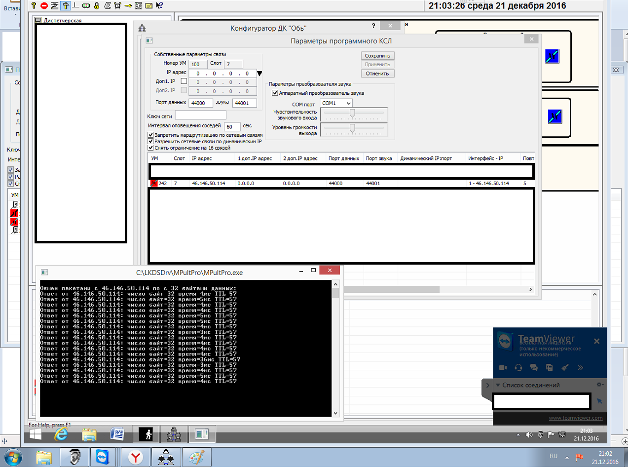

Всем привет. Переносил диспетчерскую в другой офис. Другой IP (статика). И с одного объекта КЛШ не соединяется с диспетчерской! А до этого было все норм.
КЛШ направлен на IP диспетчерской. И диспетч на IP КЛШ, СВЯЗИ НЕТ,
НО проверяю ping IP, обмен пакетами идет в 1мс. Тоесть я понимаю что они видят друг друга.
Но почему не соединяются то?)
UDP 44000 и звук 44001 везде!
Помогите советом)
    295 KB · Просмотры: 0
