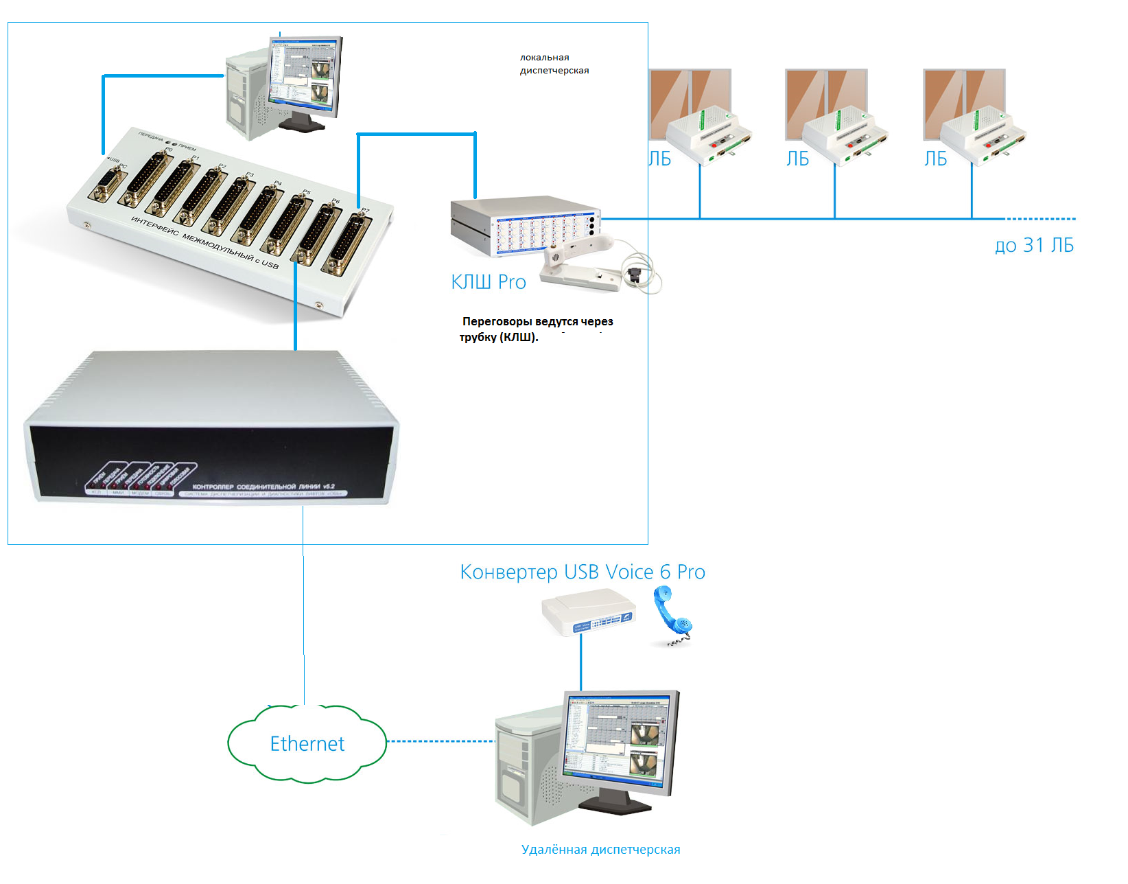

Одно из решений: на рисунке.
Уходя диспетчер отключает комп и всё.
Второе решение сложней.
Суть: на местном компьютере создаётся ПКСЛ... Вместо КЛШ ставится моноблок...
Третье решение.
Используется клиент-серверное решение...

Так делать нельзя.
"Не бывает двух водителей за одним рулём" (кто то так здесь высказался).
Это выражение справедливо как для оборудования обслуживающего ЛШ так и диспетчеров обслуживающих эти лифты. Если это диспечтерское обслуживание, то должен быть круглосуточный диспетчер один в смене! Иначе в один прекрасный момент может получится как в пословице "у семи нянек дитя без присмотра".

Так делать нельзя.
Третье решение.
Первое решение несет еще большие затраты. Второе уже обдумавалось и не вариант так как комп нужно держать в работе. Третье так же отпадает так как анологично второму)))
Все равно спасибо за сторания...
Кстати за двух водителей как раз таки пксл и клиент серверное открывают эту возможность)))у меня уже по этой схеме года полтора все работает (дополнительно почти все лифты контролируются диспетчерами лас).

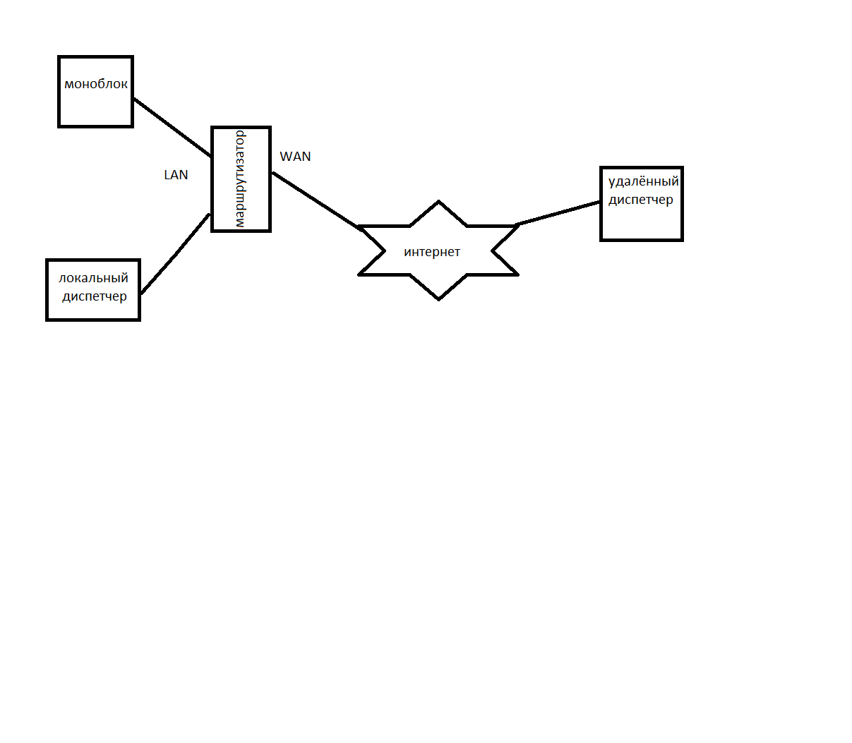

Первое решение несёт большие затраты??? Моноблок стоит около 15тыс., а КСЛ с кабелем25х25 около 14тыс... а остальное у вас уже есть (по описанию).
Второе - неправильно думаете. Комп также можно отключать. В моноблоке прописывается две связи: с локальной диспетчерской и с удалённой. Работают они параллельно.
Общая концепция: на рисунке.
ММИ нету)
В лифтерке 5 лифтов. Из оборудования только комп и клш.
Вообщем есть над чем подумать. Буду пробовать.
