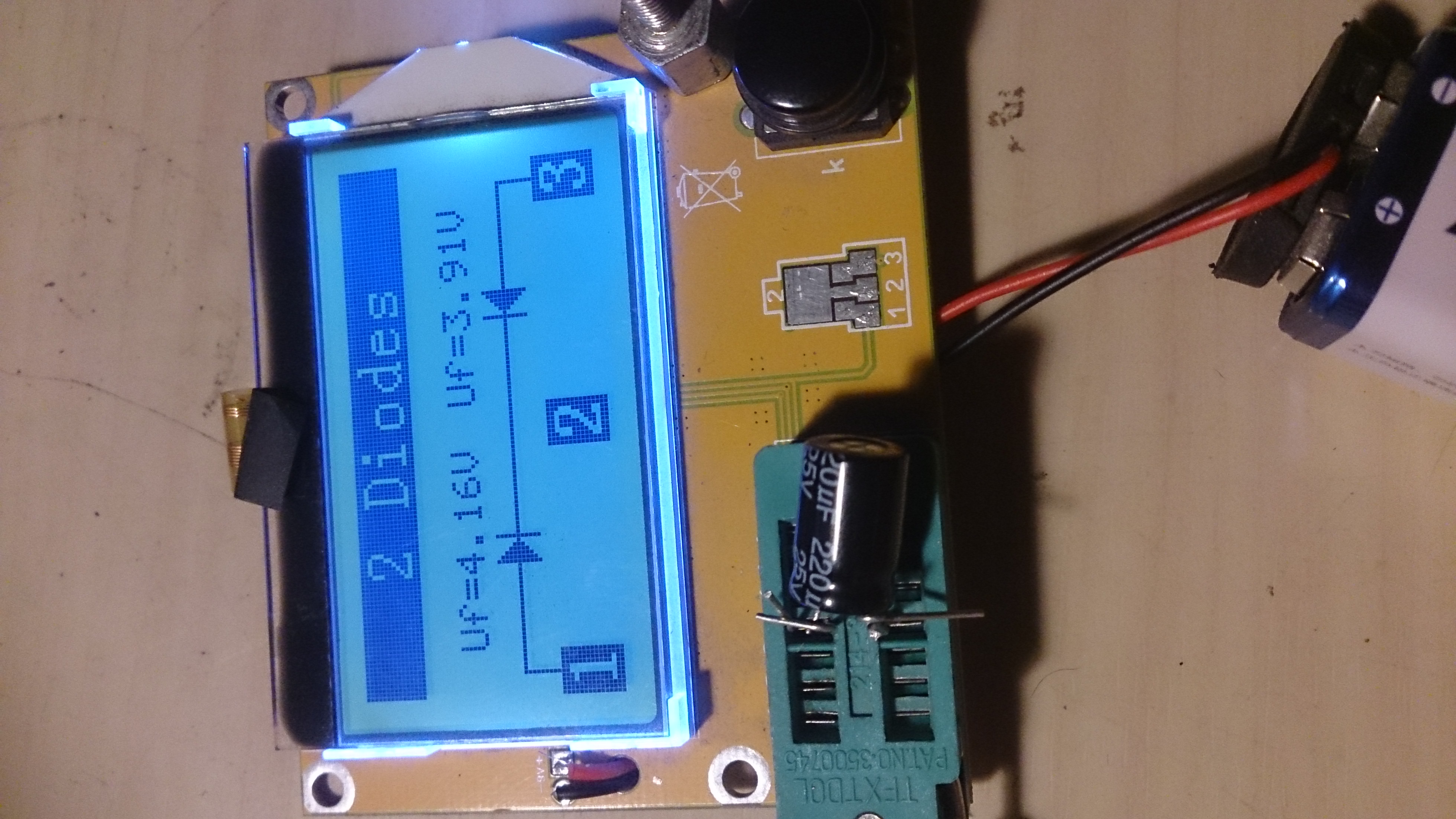

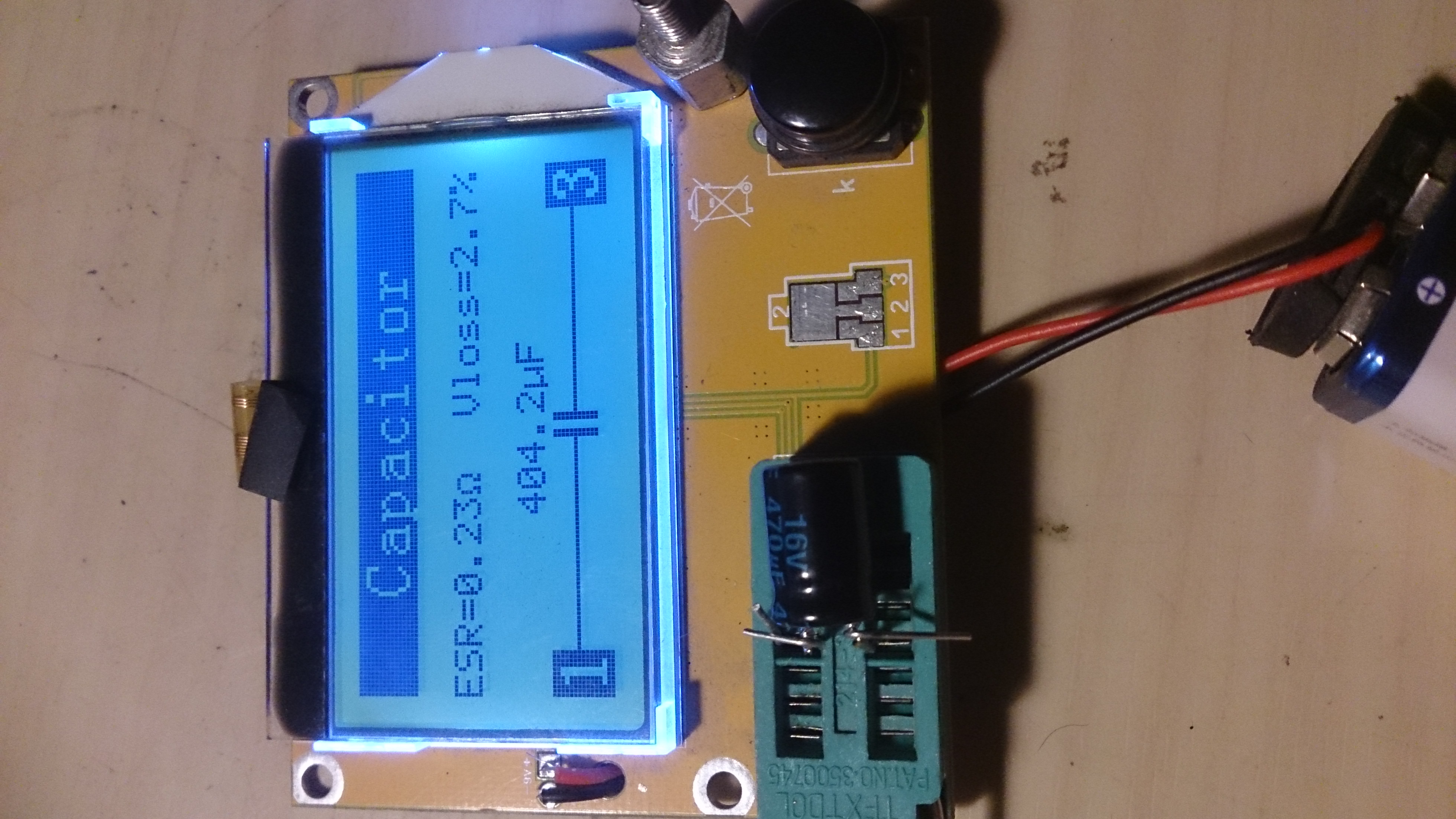

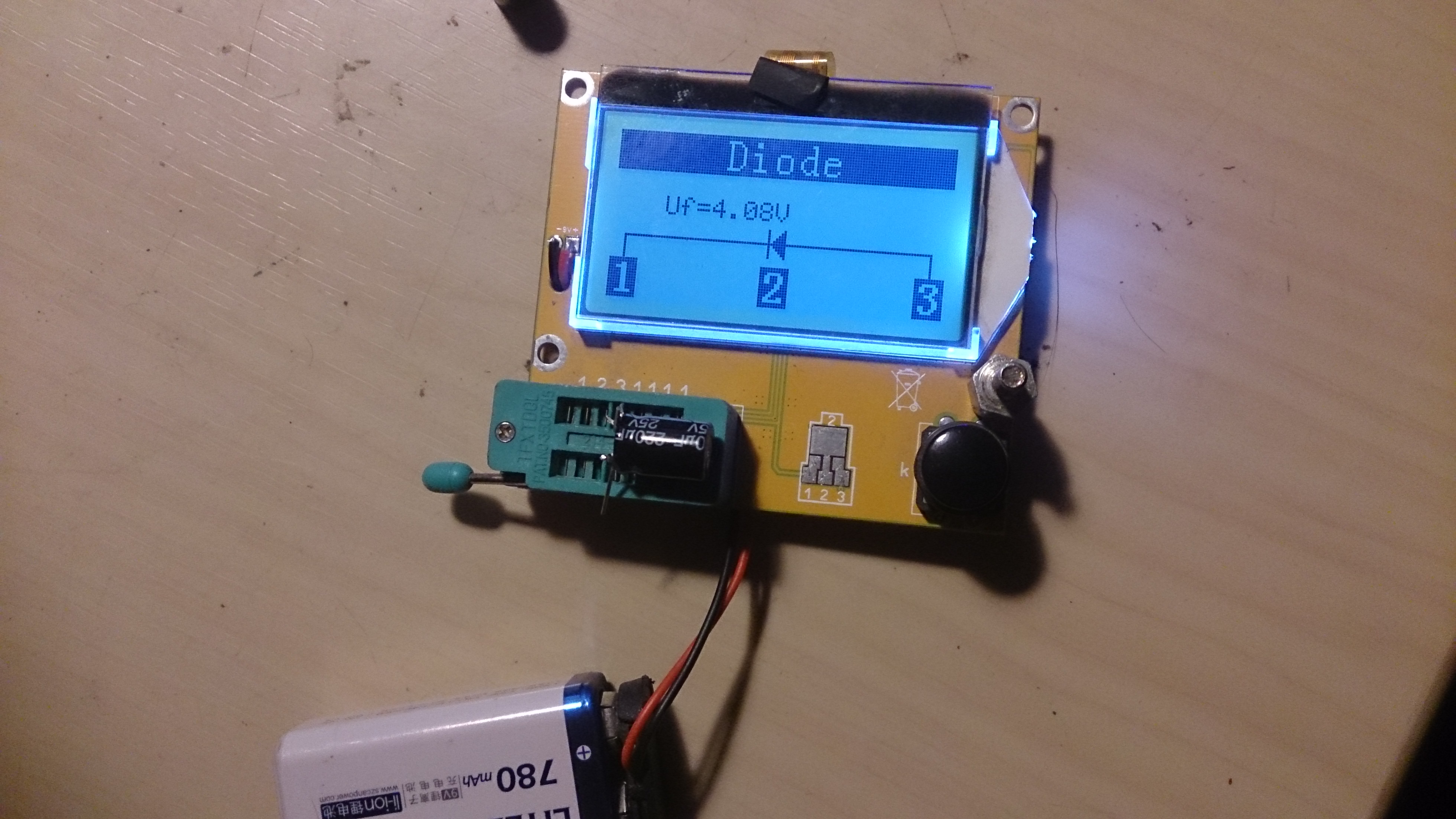

Просто из тех, что мне пришлось отремонтировать. Самый нагруженный конденсатор C37, так как он быстрей всего превращается в диод и набирает ESR. Остальные за десять лет эксплуатации от 1-го до 3-х ESR нарабатывают.
