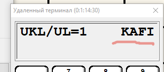

Коллеги а это вы видели
    3.5 KB · Просмотры: 1
Появилось в последней прошивке 5.3.3/6.3.3-удобная подсказка для тех.поддержки. Алгоритм определения прост: есть корректный бит движения в порту-УИРФ. Если нет-КАФИ/ФАИД (Блок выводит всегда KAFI). Не мало сил разработчики потратили на улучшения работы с портом в этой версии прошивки...
Это да! И для обслуги и для связистов...
А вот это плохо, опять полумеры .... Если неизвестно то или ничего не писать или правду- КАФИ/ФАИД.
И опять же -а на старых УИРф (не для ЦПУ{УЭЛ}) а для ПУ-3 (аналоги ФАИД) это работает или будет писать КАФИ/ФАИД?
На старых УИРФ тоже пишет корректно и флаг движения там работает корректно...а КАФИ от ФАИД пока никак не отличить по поведению порта...хотя Олег многое может, что нибудь подумает (хотелка).
