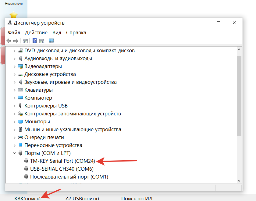

Здравствуйте. Программа Портал не считывает ключи с USB устройства ввода ключей. В диспетчере устройств устройство ввода определяется. На этом же компьютере установлена программа Портал 2.0. С ней ключи вводятся. Это может означать, что две программы конфликтуют, и если, да, то как исправить?

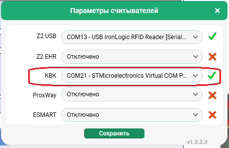

Связь с КВК осуществляется по COM-порту (виртуальному порту USB-COM). С COM-портом может работать только одна программа в один момент времени. Программа Портал 2.0 взаимодействует со всеми считывателями, требующимися для её работы, посредством службы. При запуске системы служба "захватывает" COM-порт, на котором установлен КВК, и программа Портал уже не может к нему подключиться.

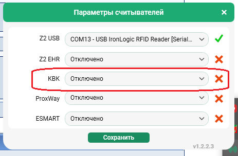

Если КВК не нужен в программе Портал 2.0, то его "захват" можно отключить в настройках службы.
Одновременно использовать КВК в обеих программах не получится.
