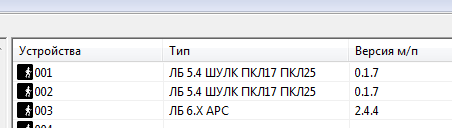

Напишу в этой теме как более близкой.
Давно меня интересует один вопрос, относительно древних ЛБ5.4, а именно:
на компе в окне состояния лифта пишется ЛБ5.4 ШУЛК ПКЛ17 ПКЛ25. Аналогично определяют и МСкан и мСтат. ___25.png
Кто нибудь видел такую плату ПКЛ25 в живую и существовала ли она?
P.S. ЛБ6 определяется как ШУЛК17
на компе в окне состояния лифта пишется ЛБ5.4 ШУЛК ПКЛ17 ПКЛ25. Аналогично определяют и МСкан и мСтат. Вложение IPB #837
ПКЛ25 - не доведенная до серии задумка разработчиков... после ПКЛ17, сразу рывок в ПКЛ32...
Непонятно тогда что делают недоведенные до серии изделия в списке ЛБ5.4 столько лет? :)
