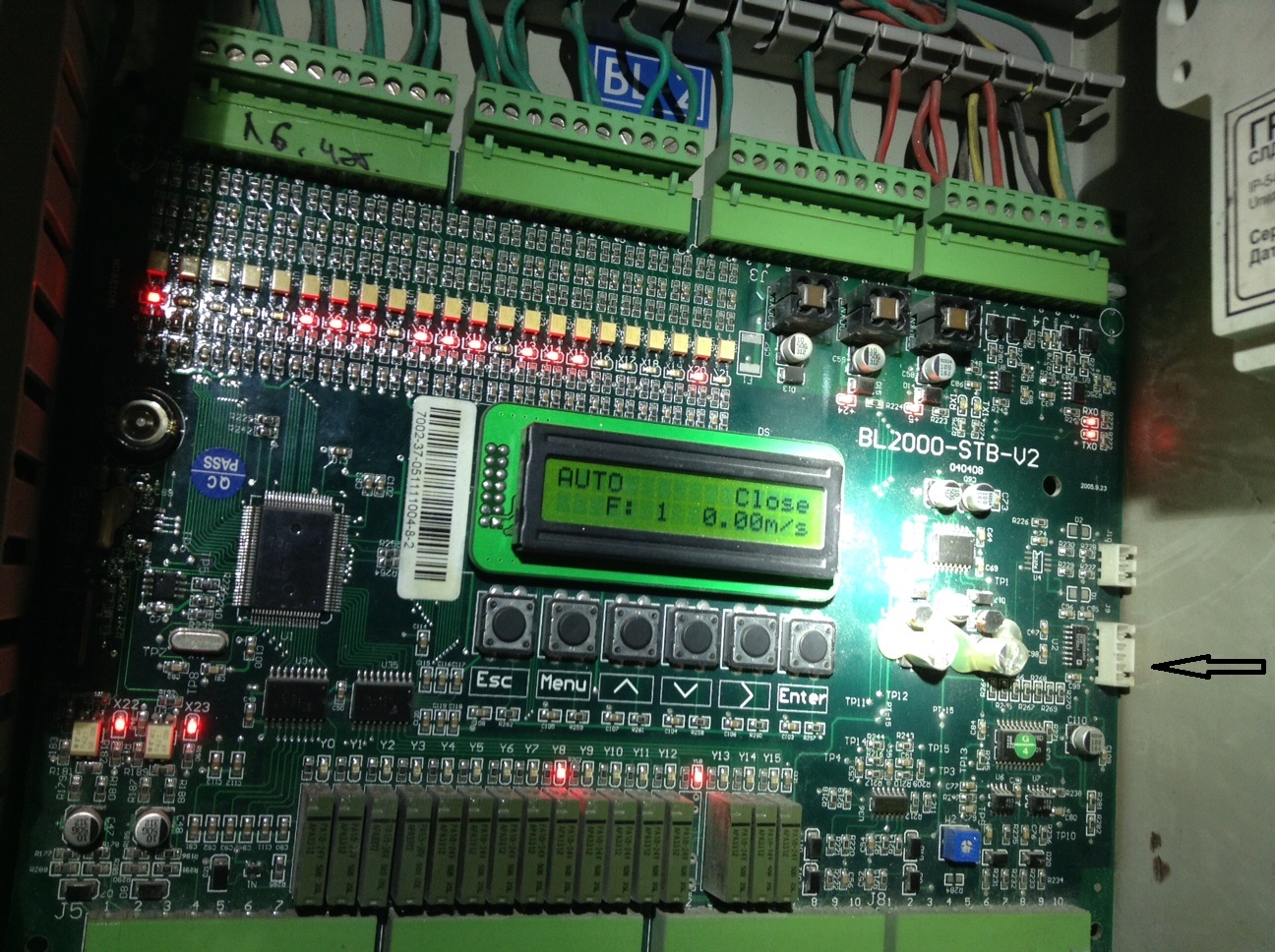

Здравствуйте!
На контроллере BL2000-STB-V2 имеется порт RS-232 в виде пятиконтактного разъема (на фото имеет маркировку J9). Согласно описанию контакты имеют следующие параметры:
J9-1 - TX2 - кабель связи Tx
J9-2 - RX2 - кабель связи RX
J9-3 - IN - кабель контроля связи
J9-4 - OUT - кабель контроля связи
J9-5 - 0V - кабель связь 0V
Подскажите распиновку на разъем DB-9 согласно имеющимся выходам для подключения к ЛБ 6.1 PRO «CANNY».

Фактических подключений ЛБ к станциям с данным типом разъемов не выполнялось....
Для более точных рекомендаций полезно "прозвонить" фактическую связь между выводами разъема J9 и выводами микросхемы U2 станции управления.
Если (согласно документации) принять что J9-1 - выход информации от станции управления TX, а J9-2 - вход информации в станцию управления, то распиновка следующая:
J9-1 - DB9-2
J9-2 - DB9-3
J9-5 - DB9-5
Вполне возможно придется объединить между собой J9-3 и J9-4.
В любом случае требуется эксперимент.
Подключение по схеме:
J9-1 - DB9-2
J9-2 - DB9-3
J9-5 - DB9-5
положительного результата не принесло. Для дальнейших экспериментов нужно знать назначение сигналов на контактах разъема DB-9 лифтового блока ЛБ 6.1 PRO «CANNY». Может кто подсказать соответствуют они стандарту:

Назначение следующее...
DB-1 не используется
DB-2 RXD Receive Data (Принимаемые данные) от станции управления
DB-3 TXD Transmit Data (Передаваемые данные) в станцию управления
DB-4 DTR Data Terminal Ready (Готовность терминала)
DB-5 GND System Ground (Корпус системы)
DB-6 DSR Data Set Ready (Готовность данных)
DB-7 RTS Request to Send (Запрос на отправку)
DB-8 CTS Clear to Send (Готовность приема)
DB-9 не используется
RTS и CTS со стороны ЛБ замкнуты между собой.
DSR доступен ЛБ для считывания.
DTR доступен ЛБ для управления.
В "классическом варианте" подключения к контроллеру компании BLUELIGHT используются сигналы RXD, TXD, GND.
