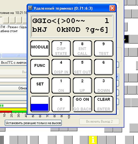

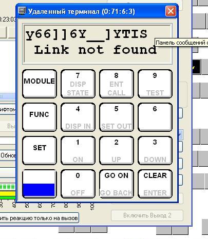

смотрите мигающее сообщение станции через s-tool. Если оно есть - то из-за него и аварийную блокировку будет давать и многократный реверс дверей
если можно поподробнее что за мигающее сообщение и как его лечить?
Это все шутки DCSS-а.... :D
и не только... перегрев тоже мигающим сообщением вылазит, и speedcheck на частотниках. А связь всё буквально воспринимает - есть сообщение, и нет значка дверей - аварийная блокировка. сообщение ушло, двери вернулись - реверс... :D
