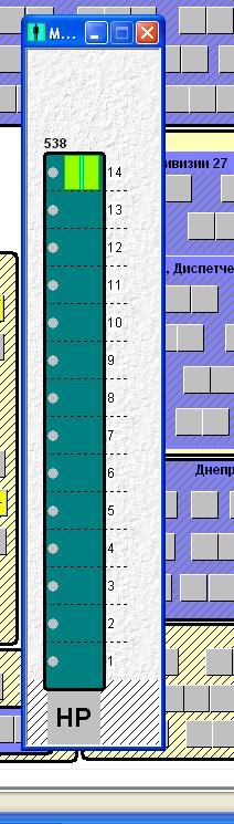

Релейный лифт 9 остановок с ЛБ6-Р. Была версия 2.3.7 и однажды показала 46 этажей. :blink:
Прошил 2.2.9 для АРС. Недели три все было нормально а вот сегодня увидел что вдруг "достроили" 5 этажей и динамика показывает 14 остановок. 14____6___.JPG
С чем это связано ? Может виноват КОРК?
Кто нибудь использует 6-ые блоки с этой функцией, как работает?
P.S. После этого сообщения открыл окно загрузки микропрограмм что бы уточнить и почему то после этого этажность "сбросилась" т.е начала показывать только один, а Через некоторое время начала заново "рисовать вверх" т.е обучаться....

А в 10 адрес записано количество этажей? У меня 160 блоков зашиты 2.2.9, иногда сбиваются , но потом довольно быстро восстанавливают правильный счет этажей.
при установки на нестандартный ОС иногда дорисовывает 1 этаж . На стандартных ОС все четко и точно работает.

Нет в 10 не прописывал. Должно ведь автоматом считать...
Сейчас вот опять 9 показывает.
При прошивке 2.2.9 в 10 пишем этажность для более быстрого восстановления при сбоях.
Вот еще на двух 5-остановочных, недавно подключенных, показывало правильно -5 остановок. А сейчас на одном 6. :(
Может быть сбой этажности при люфте в лебедке и соответственно на огране если магнит вблизи датчика будет колебаться???
Если нет, то откуда набигают лишние этажи?

Сейчас правильно показывает- 5 остановок и 9 остановочный то же.
Может это во время обучения могут изменяться значения, а потом -нормально?
Еще непонятно-ЛБ (2.2.9)без магнитного колеса вдруг показал два этажа! :blink:

На всех лифтах в 10 прописываю количество этажей - ни одного сбоя небыло. Взял это за правило.
Дык правильно - откуда они возьмутся если ты цифру в память вбил и при любом раскладе будет рисоваться это количество. Но это еще не факт что при этом реальное положение кабины будет совпадать с тем что на экране в случае если сбои емют место быть. Вообще блок должен сам правильно считать и без 10ячейки.
Так никто и не обещал работу без сбоев.В любом случае функция нужная и полезная.
р
Осекусь правда было пару раз когда и при
прописанном 10 выскакивали то 14 то
13 этажей но это было на старых прошивках а сейчас все в поряде.
