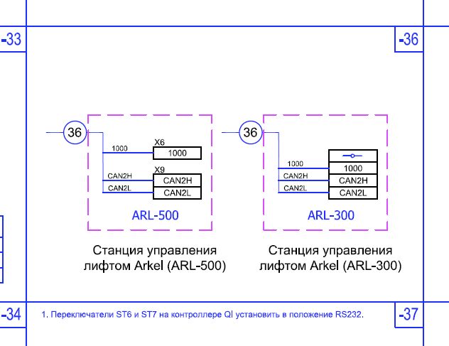

ARKEL-300 в схеме подключений ЛБ7:
это наверное опечатка? У него разве есть CAN?
    22.1 KB · Просмотры: 0
Вложение IPB #1273
Никакой опечатки нет.
У контроллеров ARL-300 действительно есть шина CAN. Правда она предназначена обеспечения работы лифтов в группе, но это единственная последовательная шина, которая есть у данных контроллеров.
Обьем информации получаемой от нее не так велик. Известен текущий этаж, направление движения, зафиксированные вызова, признак нормальной/ненормальной работы и номер лифта в группе. Если требуется снимать состояние дверей кабины, то это можно сделать через входы USER и например оптоадаптеры.
К слову сказать шина CAN у ARL-300 работает всегда, независимо от того в группе он или одиночка.
Следует обратить внимание, что при использовании контроллеров в группе, как и в случае с лифтами BLT, в 13 яч ЛБ необходимо записать номер лифта в группе (0,1,2,3), чтобы отображалось состояние требуемого лифта.
Блин а я городил АРС-ки как по старой схеме ЛБ6. Или такое покдлючение только для ЛБ7 и для ЛБ6, 6 pro не будет?
И почему не указано обозначение разъема к которому подключать?
В ЛБv6СМ3 поддержка введена с версиях 5.3.0 и 6.3.0. В описании на соответствующие прошивки это указано.
По схеме подключения - исправимся.
Разьем XK1.
CAN2H - S2A
CAN2L - S2B
1000 - 1000
