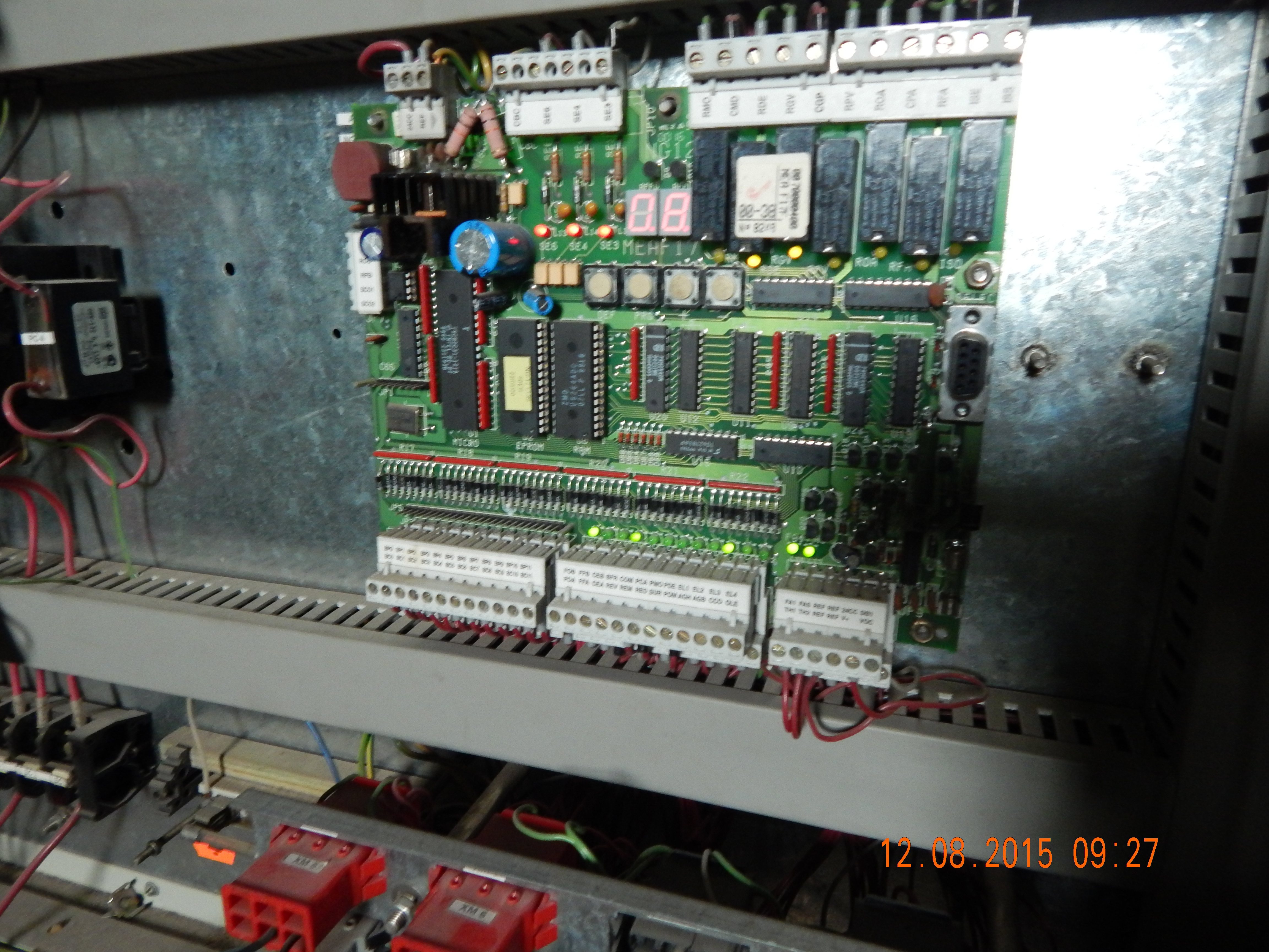

Здравствуйте! Подскажите как в станции управления NG 12 включить Visual lift control? (не работает обмен)

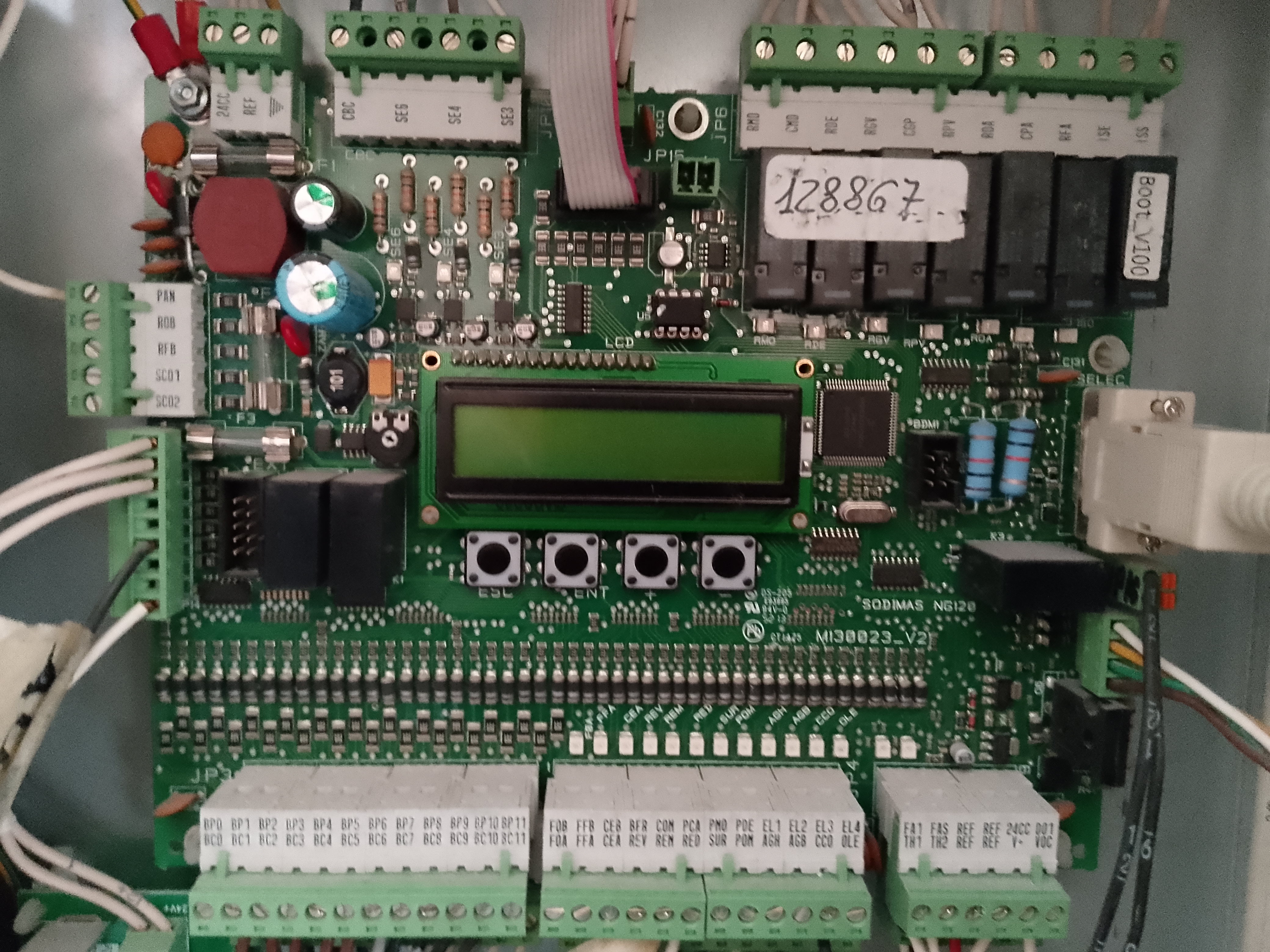

Здравствуйте. Чтоб не плодить темы. Помогите разобраться в причинах отсутствия обмена с двумя сул ng 120 и ЛБ 7.2. Пунктов выбора языка в настройках нет. Прошивка 2.30.

Делюсь опытом. Огромное спасибо, Александру Николаевичу и Олегу Владимировичу за помощь. Удалось диспетчирезировать 2 лифта, NG-120 SODIMAS M130023_V2 MONITOR. Прошивки лифтов 2.25 и 2.30 RUSSIA. В комплектном кабеле необходимо перерезать/отпаять 4 провод на разъеме DB9. В меню СУЛ пункт 9-CONFIGURATION->1-PARAMETR, там ищем пункт MONITORING->YES (меняем значение с NO). И производим рестарт платы СУЛ. Всё должно заработать.
