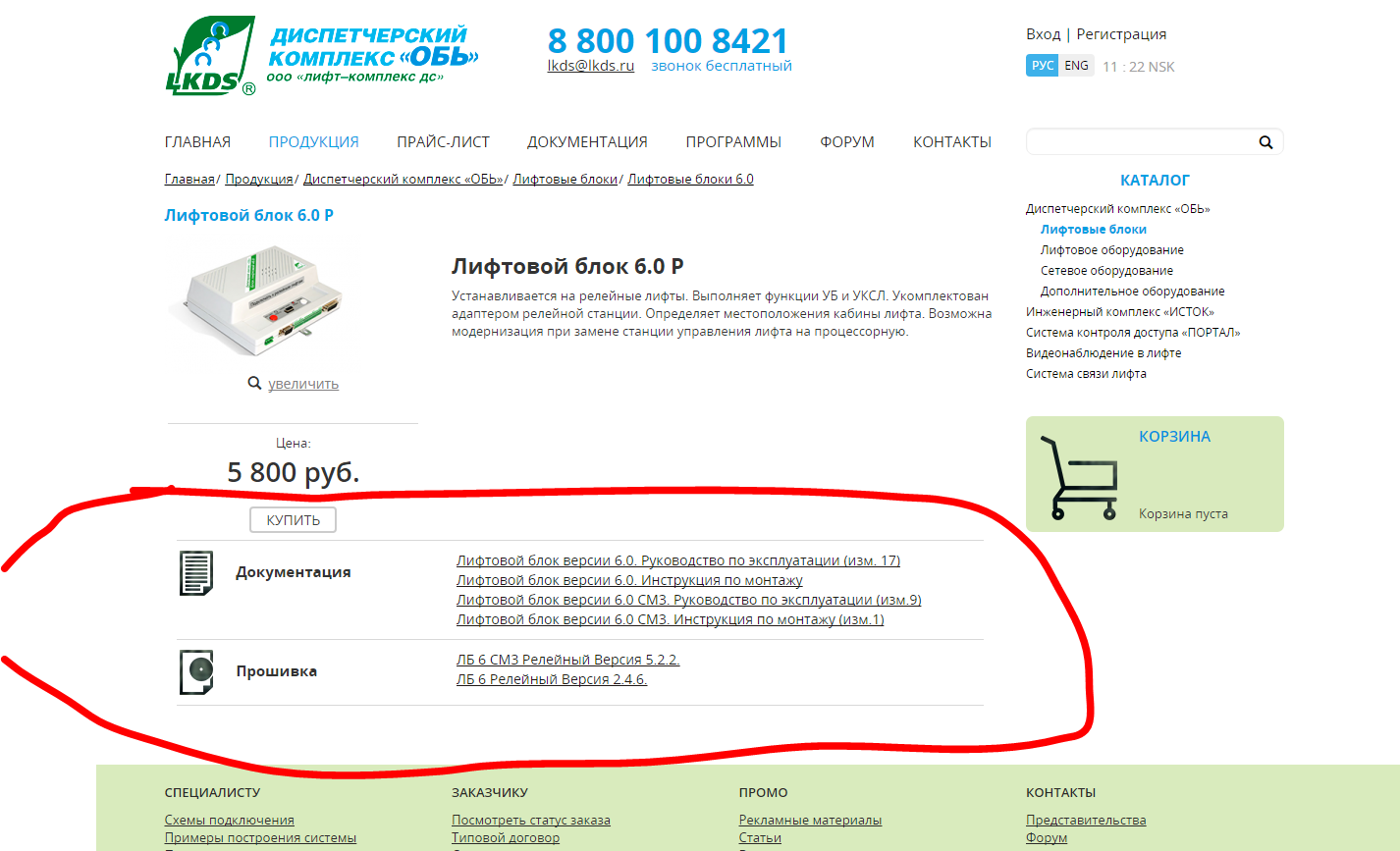

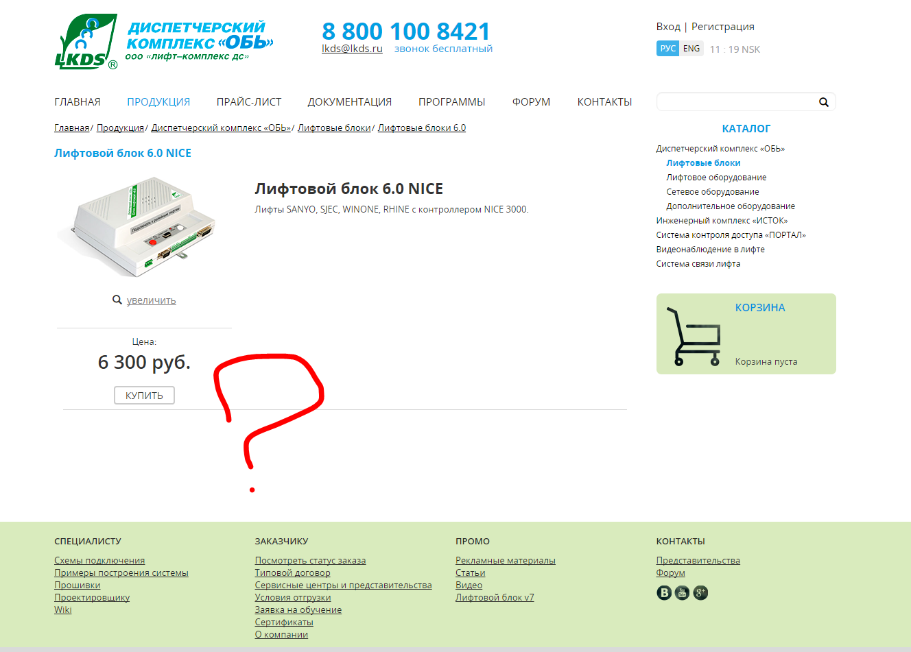

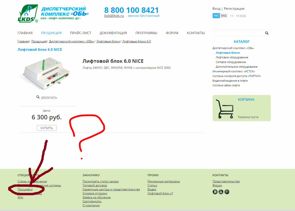

Спрошу здесь, почему на сайте нет выложенных прошивок Nice ЛБ6 ?
Всю жизнь на сайте были... и сейчас также есть...
Для ЛБ KONE прошивки также доступны...
два человека написали что нет или нам показалось?
