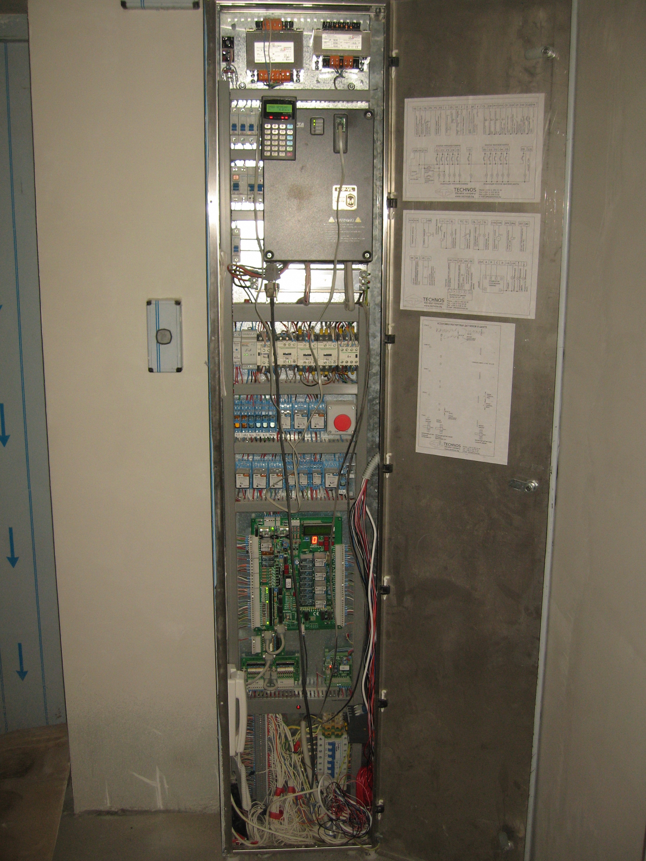

Возникла необходимость диспетчеризации болгарского лифта TECHNOS со станцией управления "VASSLER-05". Может у кого нибудь есть опыт работы с этими лифтами?

ЛБ для данных контроллеров разработан и отправлен производителю на тестирование...
Вся сложность в настоящее время для наших заказчиков заключается в том, что в лифтах TECHNOS с контроллером VASSLER05 - отсутствует программная поддержка последовательного канала... поэтому в случае успешных испытаний ЛБ у заказчика в полный рост возникнет вопрос обновления ПО в контроллерах VASSLER05.
Молодой, https://lkds.ru/firmware/archive/387/ . Пробуйте на своих лифтах, если тип станции подходит. Идет постоянное движение вперед, будут конкретные проблемы и вопросы-тех.поддержка поможет.

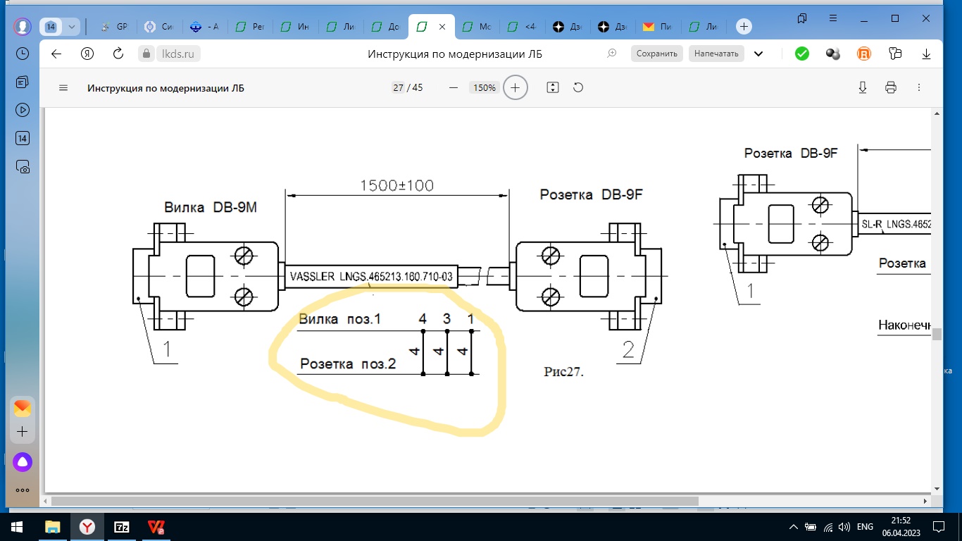

Лифтовой блок 6.1pro долго лежал без дела, Возникла неоюходимость подключения к плате Vassler-05c , но шнурок потерялся
нашел у Вас в инструкции по модернизации схему кабеля но она что-то странновата.
можете уточнить
и еще вопросик, что на этой схеме означают повернутые набок цифры 4 4 4

Благодарим за обращение. Действительно - недосмотрели. Исправим.
Вилка Розетка
4--------2
3--------3
1--------5
Цифры 4 информации не несут. Это конструкторская ссылка на спецификацию.
