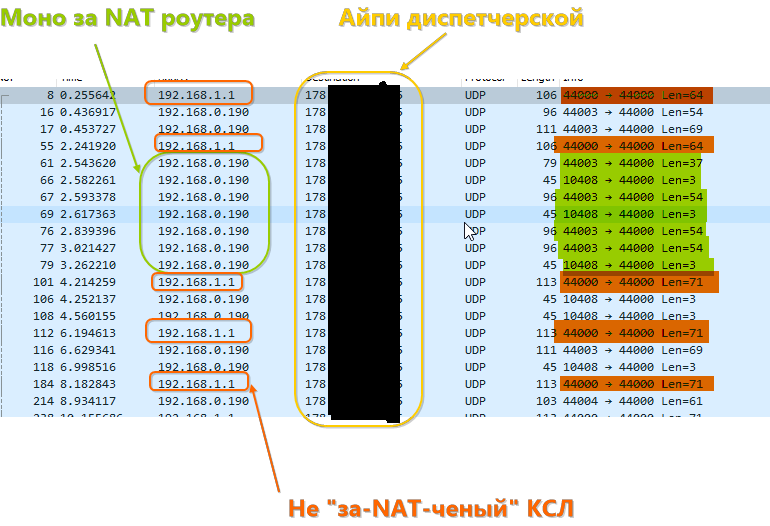

В первом сообщении я ошибся. Проблема возникает не когда он работает через проводного провайдера ,обслуживающего и диспетчерскую и точку, а когда роутер переходит в режим работы от модема 4G.
Там стоит роутер "Kinetic 4g". Я запустил в нем (именно в роутере) анализатор пакетов. И выяснилось, что он, почему-то не NAT-ит один из адресов (причем именно КСЛ, не моно).
Модем в роутере стоит с прошивкой HILINK. Т.е. он сам как роутер. Выходит, что при работе через модем, Кинетик получает от модема айпи 192.168.0.190. Сам модем имеет серый айпи 192.168.0.1. Локальная сеть роутера имеет диапазон 192.168.1.0/24.
192.168.1.1 - это адрес КСЛ. (44000-01)
192.168.1.2 - моно (44002-03)
192.168.1.3 - моно (44004-05)
Как видно из рисунка, моноблоки НАТ-ятся. ИХ серый (относительно роутера) айпи подменяется серым( уже относительно модема) адресом, и направляется в модем. Но только 192.168.1.1 почему-то не НАТ-ится.
Через некоторое время эта проблема исчезает. Но может пройти и час.
Каким-же образом пакет с серым айпи доходит до диспетчерско непонятно.

А почему у вас адреса моно не в сегменте кинетика 192.168.0. Х?
И прошивку кинетика надеюсь обновляли?
Если он опять не пытается нас запутать, то 0.1 это сегмент 3г модема, модем у него не бриджом, поэтому выдает роутеру адрес 0.190, локалка самого роутера это как раз 1.х и в ней все устройства, вот только 1.1 это обычно сам роутер, а он на него ксл повесил.
В локалке роутера сам роутер имеет адрес 192.168.1.254
Прошивку в роутере обновлял
А свисток то какой?
Serfer написал(а):
Настроек чего? Роутера, ПКСЛ, Моноблоков?
Если есть желание получить помощь, то нам не помешает видеть все настройки участвующие в обмене.
