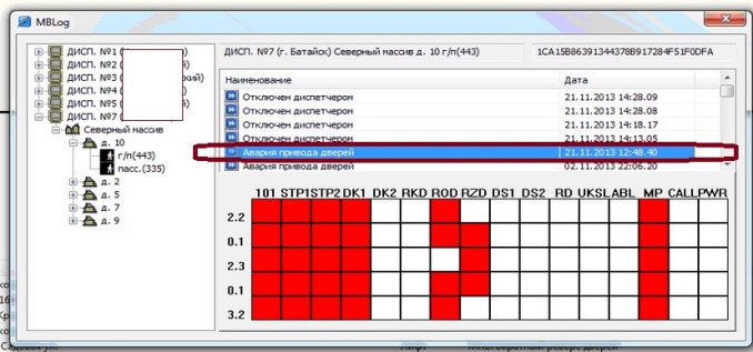

Лб6-Р в. 2.4.1
Вопрос к аудитории: почему?
    78.4 KB · Просмотры: 1
7,4 секунды включены РОД+РЗД на момент аварии. Ещё сколько-то времени было включено до начала записи. Таймер досчитал и отключил лифт. "Авария привода дверей", скорее всего, исчисляется суммой РОД+РЗД. А сброс таймера происходит при отсутствии обоих. Ибо зачем их разделять для этого алгоритма? Теперь вопрос к тебе: почему время включения РОД и РЗД перекрываются по времени? Теоретически дверной автомат должен сработать по-любому, поскольку идёт наложение фаз друг на друга.
по времени сигналов можно предположить что лифт в данный момент "реверсировал" дверями...
а перекрытие сигналов возможно из за большой индуктивности катушек РОД и РЗД...
вот только почему такая авари? это вопрос... я б поменял бы прошивку на более старую в начале.. или проверил ячейки нврам на соответствие...
впрочем может быть перекрытие сигнала даёт такой эффект :blink: :blink:
а предисторию считать с блока не пробовал?
Дак вот тут и представлена предыстория. Во свей красе. Реле и раньше были включены, просто в MBlog не хранятся более ранние, а только последние состояния. Остальное можно домыслить и сравнить с таймером по 217 адресу.
Если причина это РОД+РЗД, то почему не отключил сразу а только через 2 сек. после РОД ?
Если бы реально было РОД+РЗД, то автомат бы сработал конечно . Тут видимо индуктивности-да и первый РОД+РЗД не дал отключения...Что-то не то..
Я думаю тут помеха какая-то т.е ложное отключение.
Отключение прошло через 2 сек поле РОД, а время в 217=160.
Причина не РОД+РЗД, а тот факт, что таймер 217 считает время включения по принципу РОД+РЗД. Реле, очевидно, было (были) включено до начала записи последних событий. А то, что автомат не выбивает при перекрытии РОД и РЗД, скорее всего говорит о помехах переходных процессов, а так же недостаточных аппаратном и программном подавлениях помех. Есть ещё вопрос о уровне 110 В и входных цепях ЛБ. Не помешает по входу РОД и РЗД поставить дополнительные резисторы. Какие 2 секунды? Сработка по достижению 16 секунд. 16-7,4=8,6 секунд осталось "за кадром". Статистика пишется не по времени, а по череде событий. За эти 16 секунд столько событий произошло, что они не умещаются в эти 5 ячеек. Возможно, это "забитая" кнопка приказа и препятствие дверям, из-за чего двери без паузы "играют" на открытие и закрытие. Дискретность 0,1 секунды, что и составляет 160 по 217 адресу.

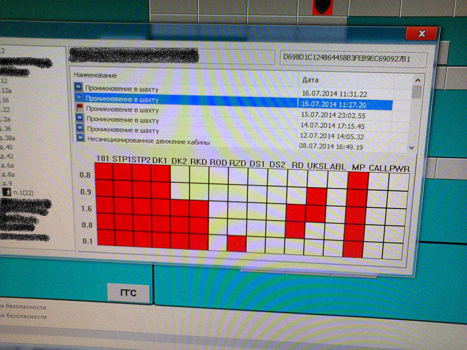

Релейка, ЛБ6, v2.1.4 , при нажатии кнопки "СТОП" происходит отключение
    346.5 KB · Просмотры: 1
1. Проверить схему подключения ЛБ к лифту на соответствие и целостность проводки.
2. Сделать в блоке Default NVRAM.
3. Обновить прошивку до версии 2.4.4. Запретить по факту незадействованные алгоритмы ЛБ.
Отписаться о результатах. Ваш лифт встает не по кнопке Стоп( она не подключается к ЛБ, только как часть цепи безопасности).
Схема лифта или схема покдлючения ЛБ какая?
Прошивку обновить в любом случае!
С перерошивкой пока проблеммы - особенности местной политики!
Кн "СТОП" рвет цепь питания РКД, вместе с ним исчезает ДК2. Отсюда и возникает "ПРОНИКНОВЕНИЕ В ШАХТУ", а охрану шахты отменить не имею права.
Это не проникновение в шахту!!! Восстановите стандартную таблицу параметров в ЛБ!!!
Бред. Замените прошивку заодно и восстанОвите стандартную таблицу параметров . Элементарные действия при наличии компьютера.
Раньше это было элементарными действиями, теперича все запоролено. За год с трудом добились, что б разрешили пользоваться эмулятором сервисного прибора. Остальное нам инженерам по связи не доступно!
Стандартную прошивку верну, не более.
Если Вам действительно настолько не доверяет Ваше руководство...то и правда вопросом должен заняться ответственный за комплекс человек. На форуме дают советы только людям имеющим неограниченный доступ к настройками комплекса и обладающих минимальными знаниями по устройству и обращению с Обью.
