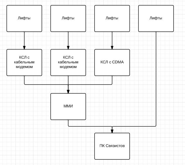

И я ещё пока не сообразил, как бы мне половчее слезть с КСЛ на ПКСЛ: самый надежный и резвый поставщик информации - WiFi сеть, согласился работать сразу же, скорость реакции сети на запросы диспетчера/связиста изумительная.
Сейчас только этот ПКСЛ от WiFi функционирует, остальные КСЛ остались как были. На каждом из КСЛов висит по 15-16 связей.
Если ПКСЛу действительно пофиг, с какого eth интерфейса ловить телеметрию, мысли такие:
1) Выбрать КСЛ и все КСЛы за ним перевести на транзитный режим через другой КСЛ (т.е. КСЛы одной подсети пинают КСЛы другой подсети, а те, в свю очередь, уже пересылают инфу через "свой КСЛ")
2) Освободившийся КСЛ снять и убрать его описание из структуры сети, модем от него подключить прямо в ПК. Связанные с ним УМ функционируют транзитом через его соседа.
3) Объявить в действующем ПКСЛе УМы отсключенного КСЛа, одновременно снимая их с транзита (восстанавливая старые настройки адресации исходящих связей, сетевой карте присвоить IP отключенного КСЛа).
Чтобы эта бредовня была понятней, прикрепил картинку нашей сети (не показаны компы диспетчеров)

Fixer! Ответ на твою кучу вопросов не совсем просто, но попробуем разобраться.
1. Почему так много независимых каналов интернет в диспетчерской? Или это закрытые VLAN сети провайдера? Постарайтесь оставить максимум 2-3 канала. Это позволит прописать в ПКСЛ все IP-адреса сетевых интерфейсов вашего компьютера, а в связях с удаленными моноблоками/КСЛами принудительно указать какой канал связи использовать.
2. После этого аккуратно скорректировать связи в удаленных моноблоках если это потребуется. Главное чтобы не образовалось перекрестных связей.
3. Раз у вас так много связей на каждом из КСЛов в диспетчерской, то наверно стоит создать несколько ПКСЛов, каждый из которых будет привязан к определенному каналу интернета. Для быстроты и безошибочности переноса связей-можно слить настройки с существующих КСЛ и залить в ПКСЛ при необходимости подкорректировать.
4. От топологии звезда с центром в диспетчерской старайтесь не отходить, то есть не создавать транзитных связей как вы выразились.
В целом вот так. Несколько сумбурное ваше изложение не позволяет точнее оценить ситуацию в диспетчерской. В процессе работы ориентируйтесь на документацию по настройке сети LKDS. Там достаточно подробно расписан порядок настройки, в том числе и как проверить доступность необходимых UDP портов.

1. Это VPN провайдера. Два канала с кабельными КСЛ нужны, потому что в один КСЛ все удаленные УМ не влазют. CDMA сам по себе, это обычный интернет со статикой везде, нужен для подключения удаленных геморройных обьектов
2. Документация утверждает, что ПКСЛу не нужны данные сетевых интерфейсов. Есть версия, что их нужно собрать в кучу маршрутером, а его уже втыкать в комп.
3. Ну это само собой, все, что возможно, уже растащил по бумажкам, скриншотам, копиям LKDSDrv. Просто пока не рискую начинать - чуть-чуть не хватает понимания логики работы сети. Ну и мнение разработчика о сетевых интерфейсах я очень жду
4. В перспективе топологии звезда не будет, будет сложносочиненная сеть с OSPF, SNMP и прочими плюшками.
Кроме того, один ПКСЛ уже есть, настроился без проблем, меня гораздо больше интересует, сможет ли он хватать приходящую телеметрию со всех интерфейсов ПК связистов
