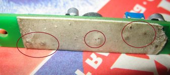

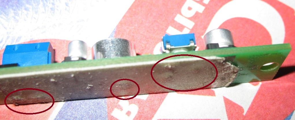

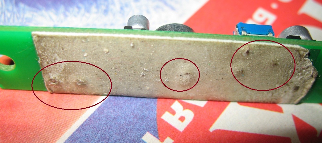

В новых микрофонах сейчас используется белая тонкая липучка. Связист принес отказавший микрофон и в нем четко видно четыре пайки продовившие липучку (точки пайки больших элементов-подстроечник, микрофон и разъем) и видимо коротившие на корпус. Пока не выяснял что с ним конкретно, но то что продавливается не есть гуд.... нужно либо толще липучку либо вообще ее убрать и крепить другими методами.

Нормально он клеится на этот двусторонний скотч. Не надо сильно давить при приклеивании, чтоб не коротить пайку. Один раз приклеил и всё.

Нельзя приклеить хорошо не надавив.... А толщина белого скотча меньше высоты пайки крупных элементов... По возможности выложу фото.
(НЕТ НИ ОДНОГО КОРОТЫША)Даже после сильного нажима м/у скотч , после снятия напряжения , имеет возможность принимать прежнюю форму, что поспособствует определению зазора между пайкой и твердым телом (это одно ) а постольку по скольку к/з в цепи м/у (может быть в водном соединении ,неисправности из этого не получиться) не должно быть, по тому,что ! монтаж и ремонт производиться на обесточенном оборудовании!!!!!!!! . НО ? почему отказывают м/у это другой вопрос . Есть два случая ,причина не известна (крепление при помощи шпилек) да и особа некогда разбираться. А какая на м/у напруга ?
autopav пришлось порыться и найти тот микрофон, дабы не приняли меня за пустозвона...
Но по правде говоря, до сих пор это был единcтвенный случай. Возможно какая-то партия была с тонким скотчем, или надавил связист ногою....или ножки элементов обрезали мало, но факт на фото выше.
