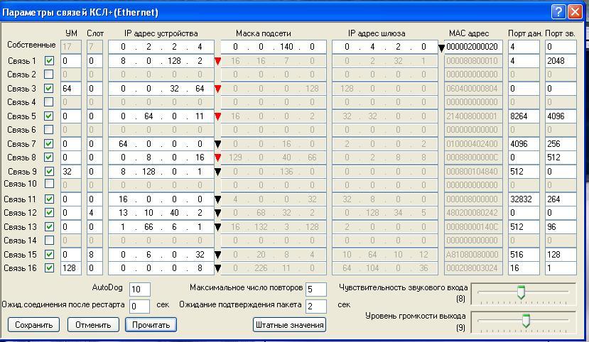

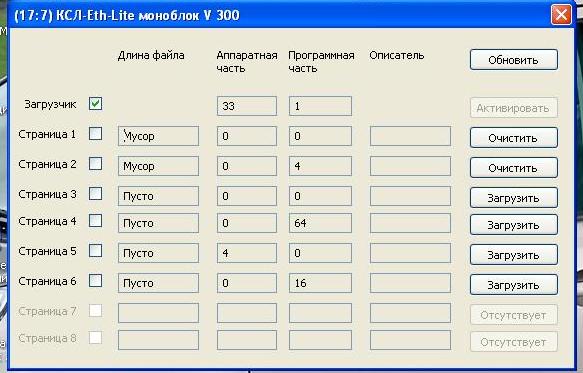

Я даже незнаю проблема это или как, но название темы соответствует, посему напишу здесь.
Сегодня достал новый моно из коробки (маленький, в.6130), вбил нстройки, а при сохранении он их скинул.
В строке своего адреса все 255, в маке все F и мигает направление и готовность
Залил микропрограмму 6230, активировал, вбил настройки. При сохранении они опять скинулись.
Сбросил кнопкой на морде микропрограмму на дефолт, во всех адресах образовалась каша с цифрами и нулями.
Записал во вторую страницу 6230 и активировал.
Настроил, сохранил -держит настройки, вроде все нормально.
Для повтора провел эксперимент -сбросил кнопкой-опять мусор в большинстве связей. 2.JPG
В страницах микропрограмм 1 и 2 написано-мусор.22.JPGПри стирании страницы зависает на "очистка" ... но при переподключении все стерто.
Далее стер все ручками и настроил-вроде нормально.
Непонятка-это глюк или неисправность??? Или вообще что?
