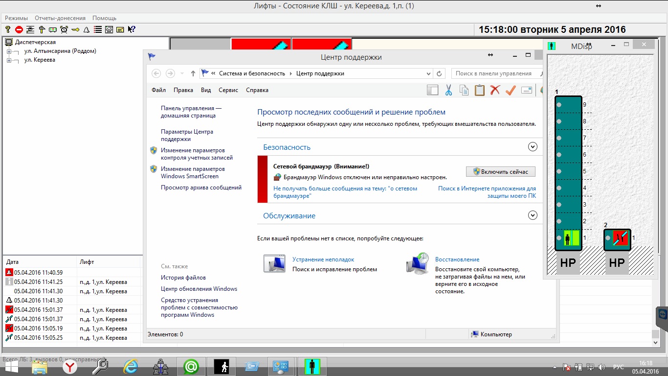

Доброго времени суток. у меня не получается настроить сетевое соединение через интернете до сих пор. Помогите пожалуйста. Отблагодарю финансово.
Брэндмауэр отключен. айпи адрес компьютера. в конфигураторе в соседях прописан. даже не знаю что делать. :blink: :blink: :blink:

Антивирус есть (не брандмауэр Windows)? Сетевая защита включена? Исключения для UDP-портов прописаны?

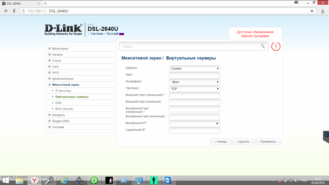

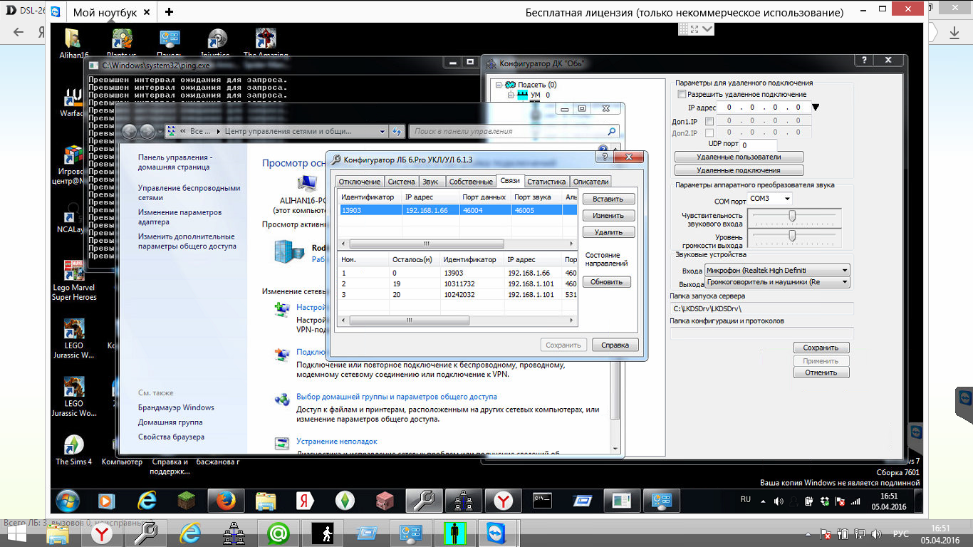

Совсем не те скрины выкладываете, нужны: настройки из роутера: закрпление IP для блока в DHCP сервере, проброса портов к блоку (вкладка вирутальные серверы). Из программы Конфигуратор ЛБ Pro: вкладка "собственные", "связи", "общие". Из программы LKDSDrvCfg-конфигурация ПКЛШ.

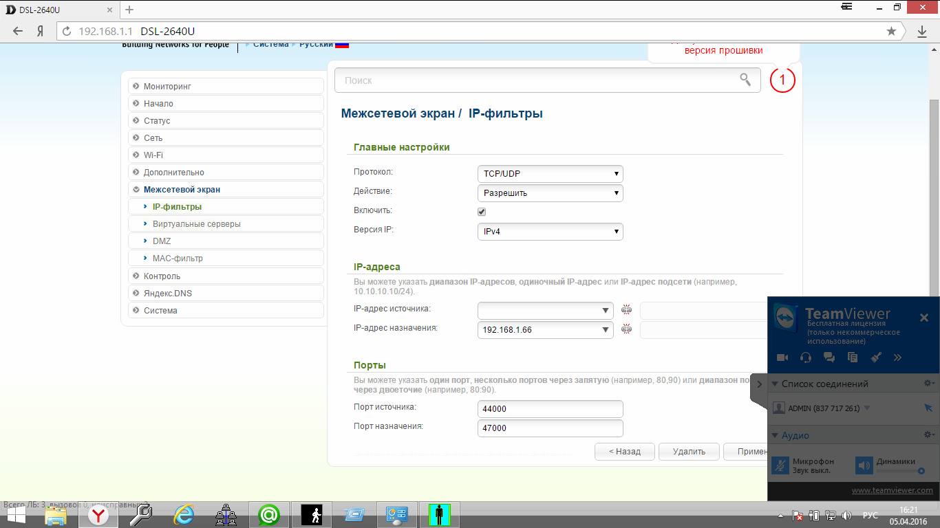

Скриншот связи стоит на компьютере который подключен к лб про через хаб. скриншот настройки модема с компьютера который не могу подключить через интернет

Выкладывайте все скрины, которые я попросил, мы же не видим Ваше оборудование. Пока картина не складывается.
А что это в 10 сообщении- порт источника 44000, а порт назначения вдруг 47000. Это у вас портфорвардинг такой интересный?
Так портфорвардинг в "виртуальных серверах" настраивается, а это в каком то фильтре...

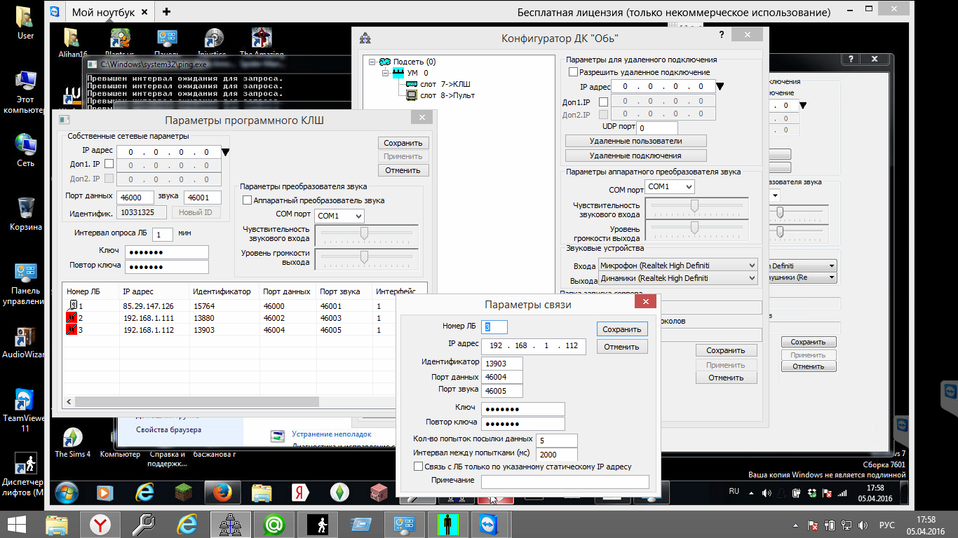

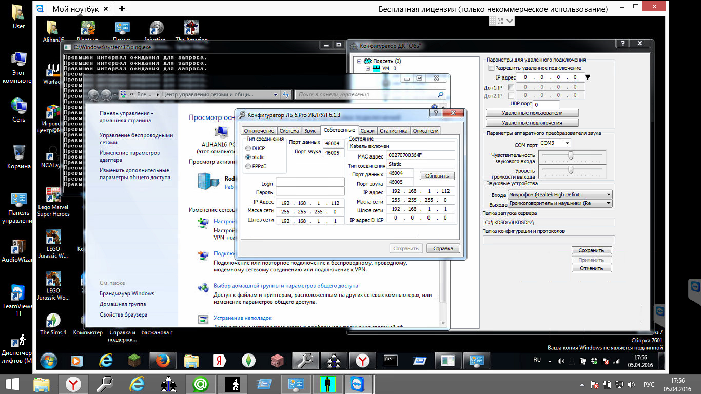

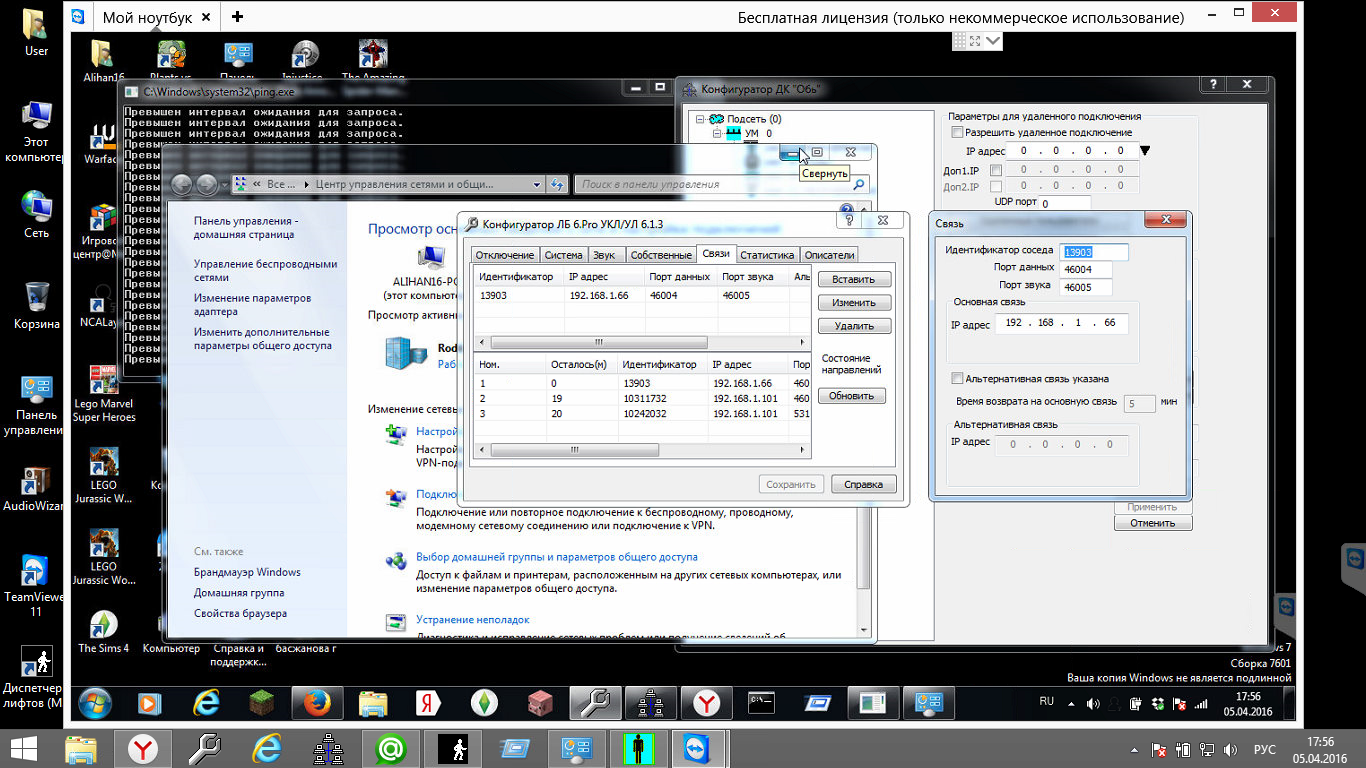

может через скайп или агент будет быстрее и понятнее обоим?

Revit, да эти настройки не играют роли никакой да и не нужны они никогда, блок и компьютере сейчас как я понял в одной сетке находятся. Просто банально с номерами портов где то ошибся, но я не могу добиться нужных скринов чтобы указать на ошибку.
Помогли разобраться нашему будущему коллеге в основах настроек блоков и программ. Человек делает первые шаги.
Сразу несколько-путаница с udp-портами в настройках блоков и ПКЛШ, в блоках вместо ID ПКЛШ прописан ID самого блока (кстати, один таким образом работал даже...но там порты верно расставлены). Ну и в роутерах-порт форвардинг и выдача адресов DHCP сервером зарезервировать.
ну да, по последним сканам идентификатор соседа неправильный в ЛБ.
