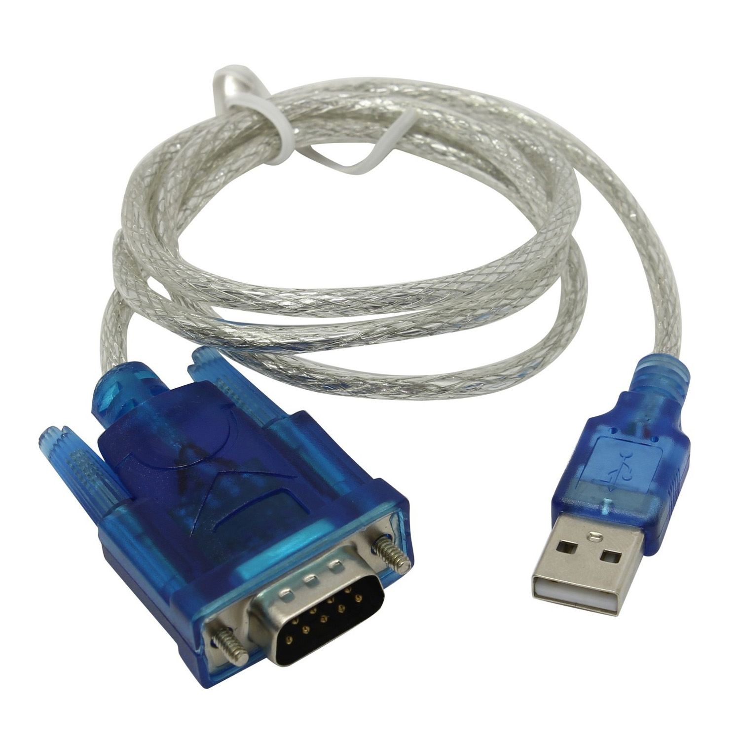

Решил попробовать , нашел такой переходник .
Через час-два отваливаются КЛШ...
Решается таким же способом как и с звуком пксл
Вложение IPB #2312
не самый лучший выбор.
а вот типа таких пока не подводили: https://perm.e2e4online.ru/shop/catalog/item/?id=95465
или просто везло.
Да тут не угадаешь.
Я штуки три или четыре пробовал пока подобрал.
Причем заработал самый дешевый за 100р (на тот момент)
Но мне проще, у меня знакомые в магазине, мог себе позволить выбирать
Это всё фантики... вы по начинке выбирайте, тогда вкусные будут.
