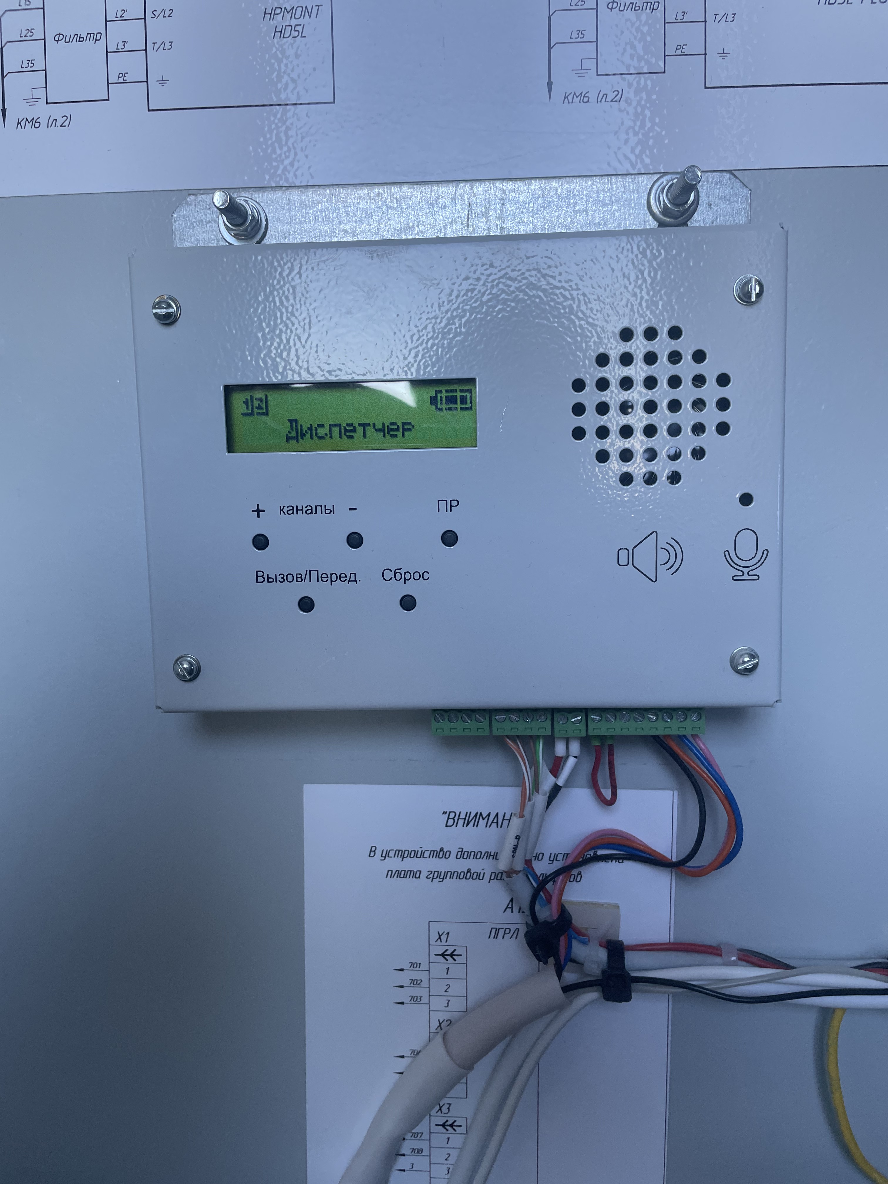

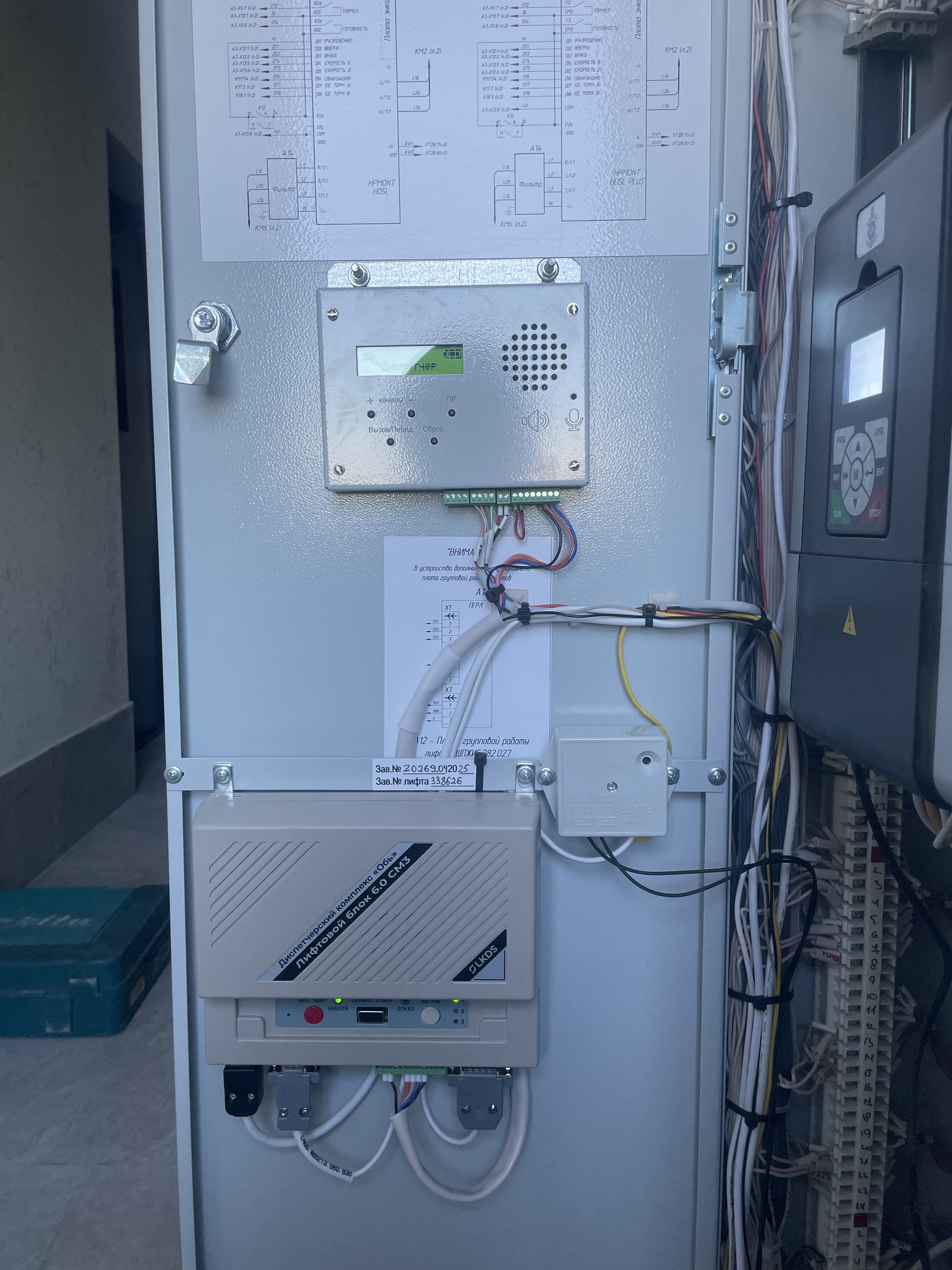

Всем добрый день. В 2025 году приехали новые лифты из Могилева с уже установленной диспетчерской связью "Обь". Лифтовой "блок" в металлическом корпусе очень похожим подключением CAN как на семерках.
Попробовали на столе подключить к семерке, но как и ожидалось безрезультатно. Подумали, покумекали и обнаружили разъем с GND, CALL, MMC и SPC. Методом научного тыка разобрались, что этим разъемом это чудовище сращивается с нашей обью, с небольшим НО. Микрофон в динамик,динамик в микрофон, общий и вызов прямо. На удивление, эта схема заработала достаточно хорошо, по крайней мере мы так подумали сначала.

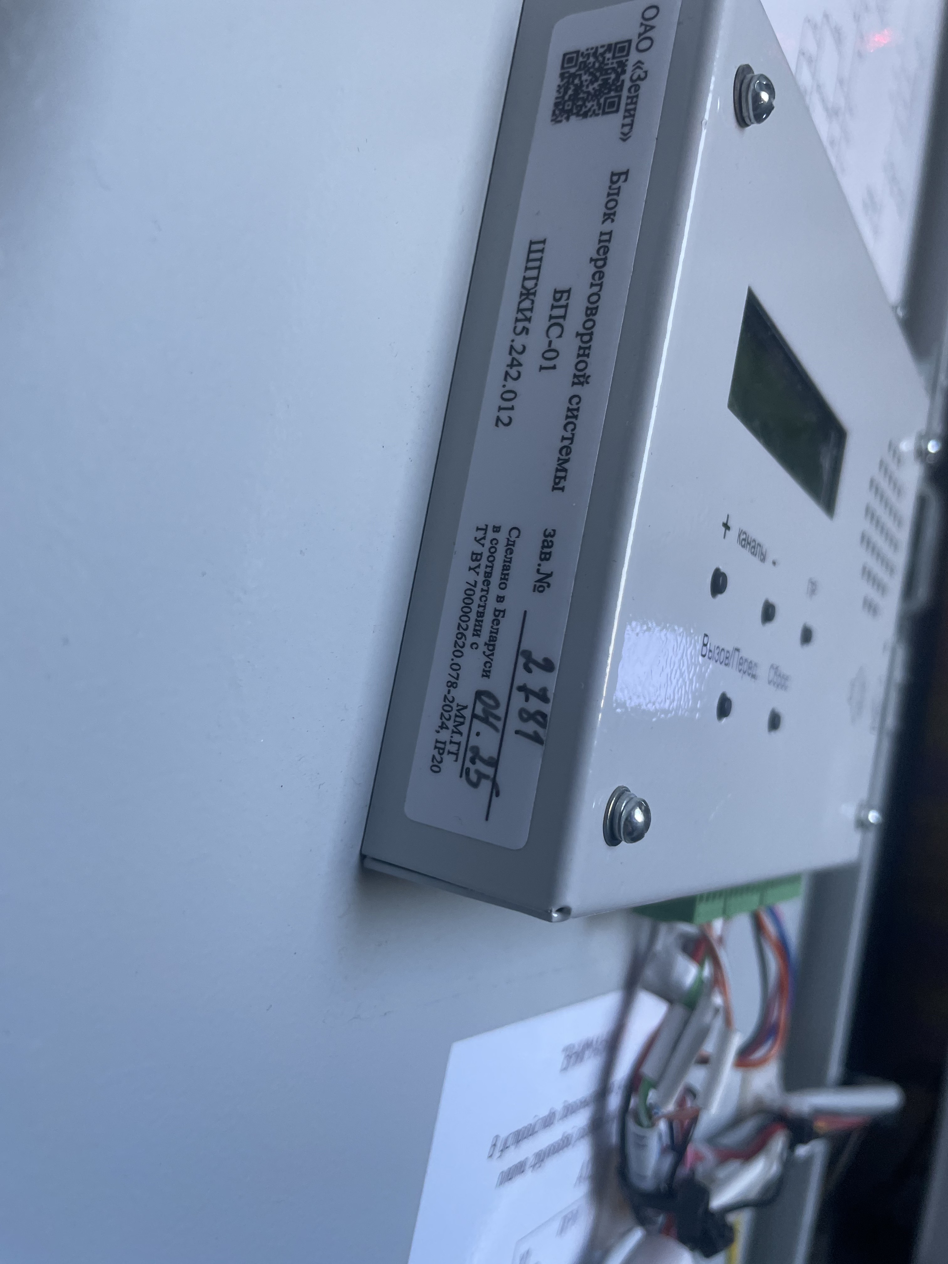

Установив на лифт радости не было предела.В кабину лезть не надо, менять микрофоны, монтаж стал максимально простым. Радость закончилась при проверке с диспетчером. После того, как диспетчер заканчивает фразу и отпускает кнопку, появилась задержка в 3 секунды перед тем, как станет слышно человека в кабине. перепробовали и перепроверили все, коллективным умом пришли к выводу о проблеме в в Белорусской "Оби". Дозвонились на завод и нам посоветовали обновить прошивку и, соответственно, прислали ее.
После обновления в этом поделии появился пункт настройки задержек переключения на кабину и все стало работать достаточно хорошо.
