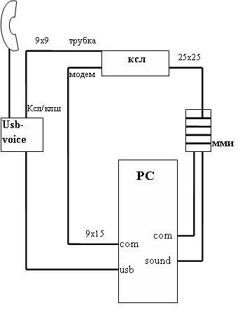

Пропишите как любой КСЛ, голос будет работать и без этого, но прописав, сможете обновить прошивку и выполнить программный рестарт (вдруг понадобится).
Вроде все сделал как надо, но все равно не работает.
Посмотрел в диспетчере устройств под каким номером COM порт переходника, в настройках ПКСЛ его выбрал, галочку на "аппаратный преобразователь звука" поставил. У остальных лифтов с ГГС порядок. ____.jpg
