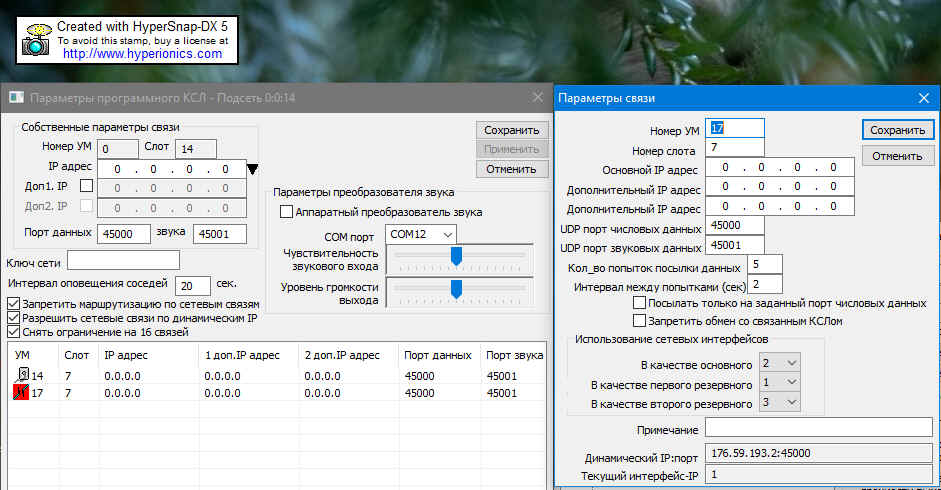

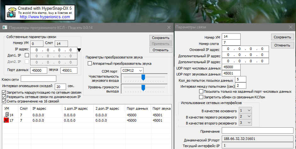

Проблема в подключении второго моноблока в УМ17 к ПКСЛу.
Ранее подключенный моноблок с УМ14 работает нормально.
Моноблок в УМ17 прописан в DMZ роутера. Если его вывести из DMZ - картинка та-же.

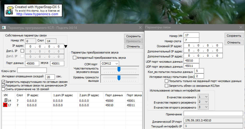

После прочтения тем, расположенных ниже, поменял номера портов, эффекта ноль.
    67.8 KB · Просмотры: 0

И еще вопросик- не понимаю, зачем менять собственные порты моно, да еще и на значение которое зарезервировано за номером удаленного подключения к драйверу LKDSDrv (45000)? Потом же всегда прийдется его менять в настройках моноблоков и если забудешь случайно то получишь головняк.

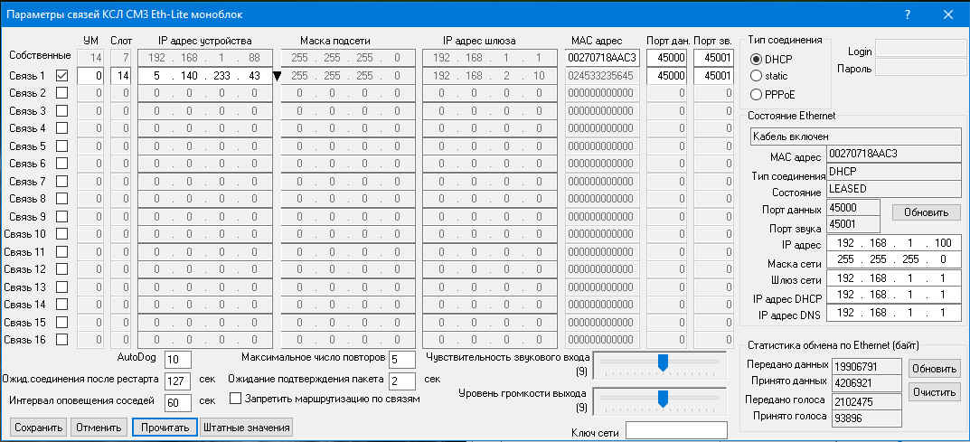

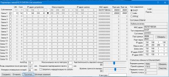

Прикрепляю адреса связей моно УМ14 и 17.

По настройкам моно:
Интервал оповещения для сотовый связи обязательно минимальный-20сек!!!! Иначе связь будет нестабильна.
Ожидание после пересброса 127 тоже сильно грубо - в самых крайних случаях отвратительной связи хватает 80. Оптимально -30-40
Ожидание подтверждения для сотовых 5 оптимально в плохих условиях приема -10.
И запретите маршрутизацию, для избежания проблем в дальнейшем.
