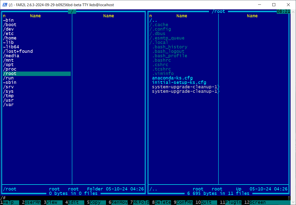

Для нашего ознакомления с самой РЕД ОС на виртуальную машины поставлена 6.6.6-1.red80.x86_64
Ну и построен far2l 2.6.3
Мне с этого удобно начинать и в дальнейшем удобно работать в консольном режиме.
В архиве Посмотреть вложение far2l_2.6.3_2024_09_29_b09256bd_beta.tar.gz файлы построенного для этой ОС far2l по каталогам.
28.11.2024 собран rpm пакет и добавлен в репозиторий
зависимости far от других модулей:
objdump -p ./far2l | grep NEEDED
NEEDED libuchardet.so.0
NEEDED libstdc++.so.6
NEEDED libm.so.6
NEEDED libgcc_s.so.1
NEEDED libc.so.6
NEEDED ld-linux-x86-64.so.2
