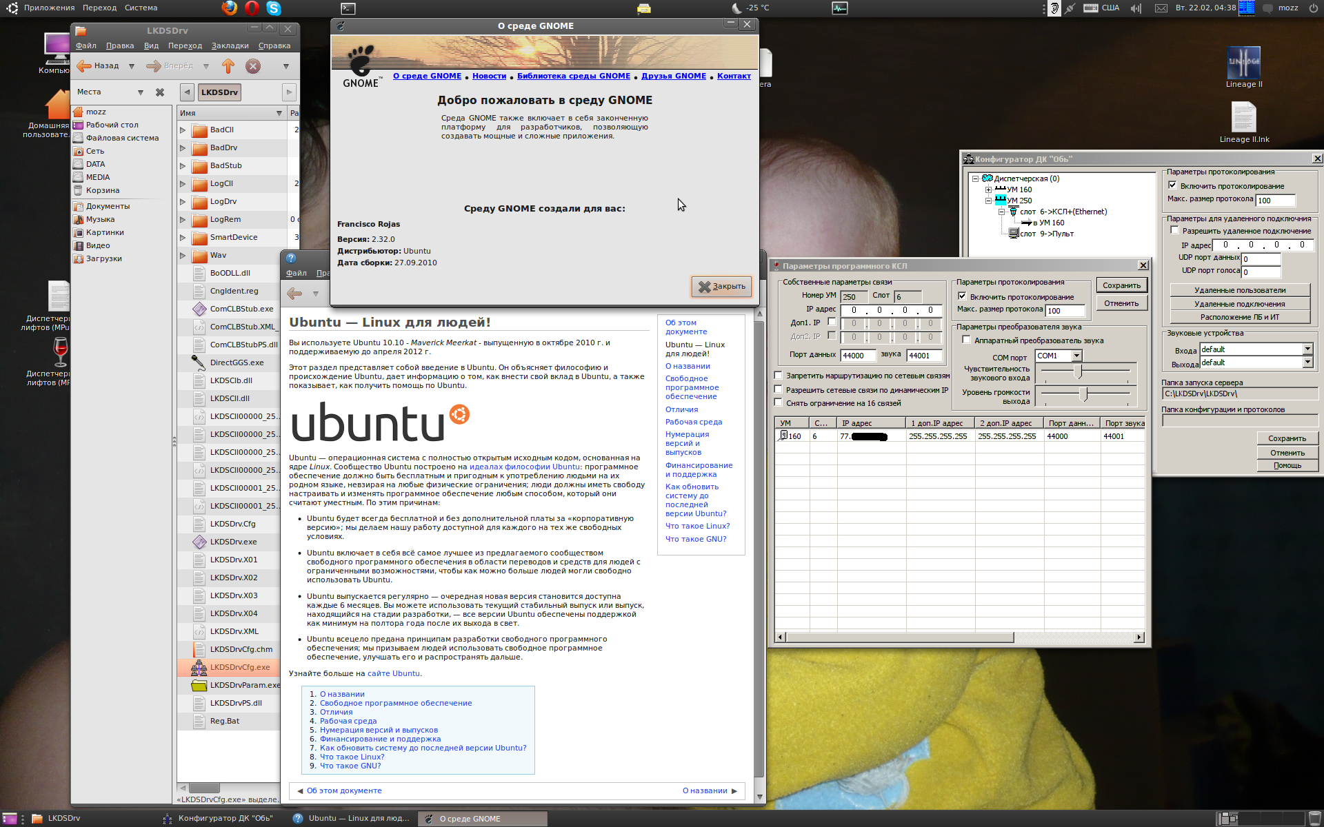

В связи с массовым переходом на Ubuntu нашей конторы, последние три дня живу под Ubuntu 10.10 - Maverick Meerkat.
Без особой надежды на успех (год назад потерпел полное фиаско) решил поковырять дистриб под вайном.
Первые 2 дня - результатов 0. Дистрибутив устанавливался, MPultPro стартовал (год назад на этом я и закончил), но ни в какую не хотел видеть драйвера LKDSDrv и выпадал с ошибкой. COM объекты винды не хотели подтягиваться. Про сервис комплекса я вообще промолчу.
Третий день танцев с бубном принёс первые плоды.
Результаты следующие:
1) Комплекс установлен.
2) LKDSDrvCfg запущен (и с несколькими аварийными завершениями настроен). Данный факт очень порадовал, т.к. из него следует, что LKDSDrvCfg увидел LKDSDrv.
3) Настроены связи между двумя УМ (видят друг друга во "Внутренние связи ПКСЛ")
4) MPultPro тоже ожил. Следствие пункта 2.

Скрин полученных результатов прилагаю.
