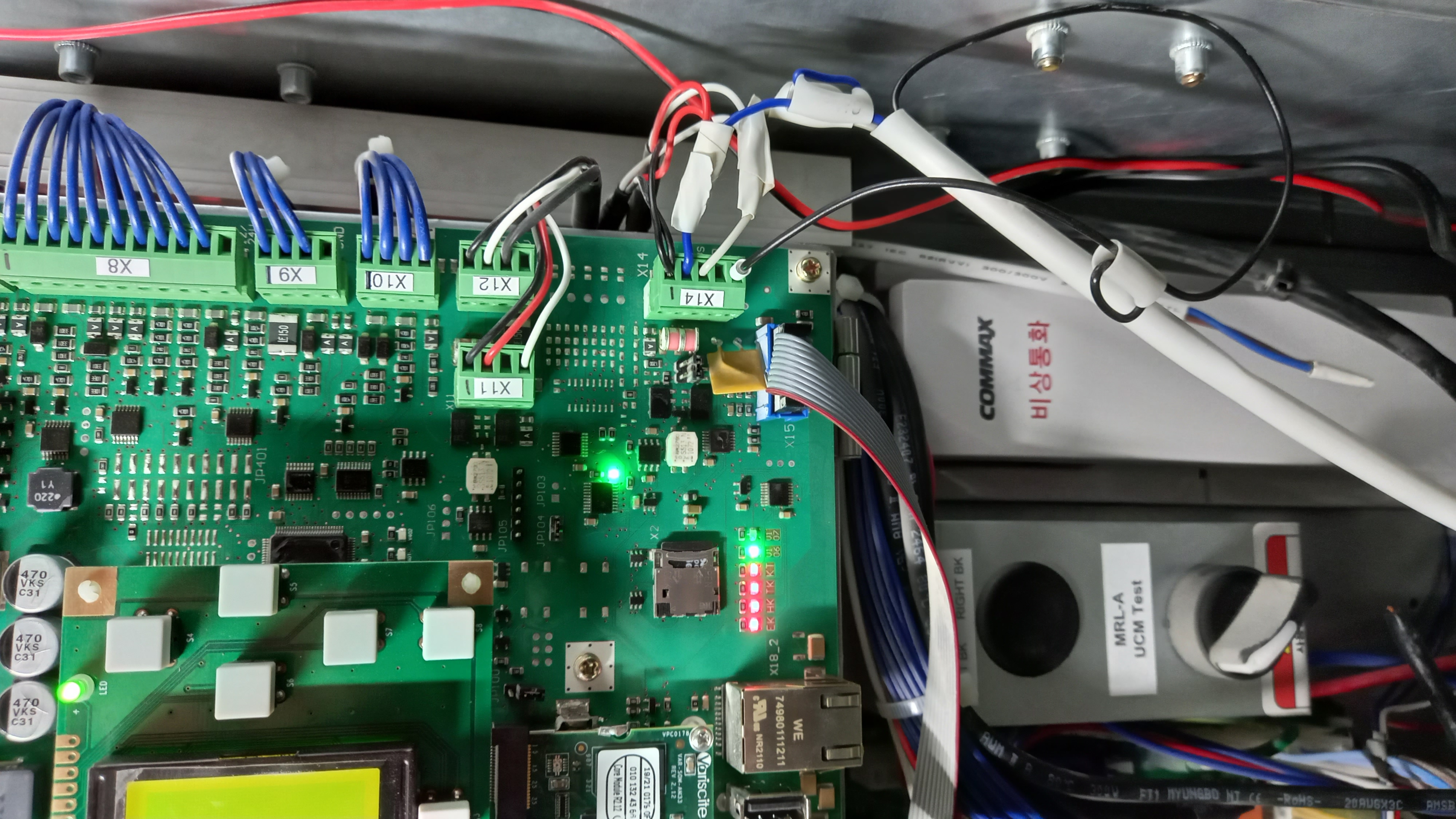

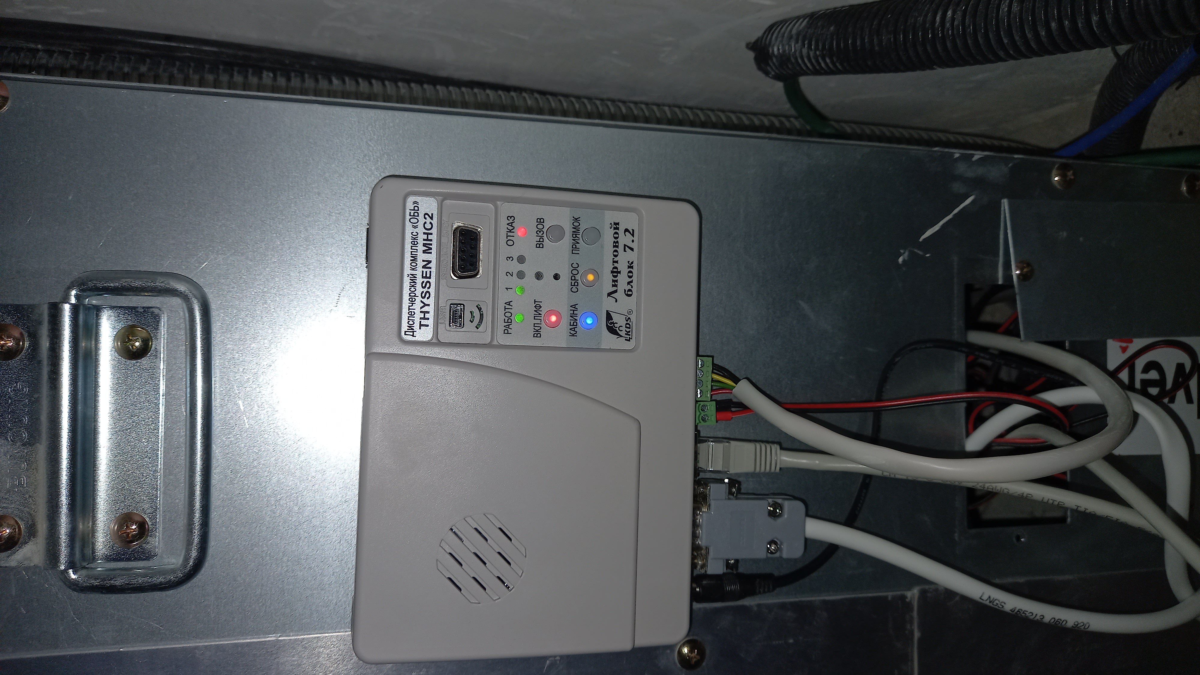

Здравствуйте, может кто сталкивался с такой проблемой?
Не видит ЛБ станцию лифта Thyssen MHC2. Горит кнопка отказ.

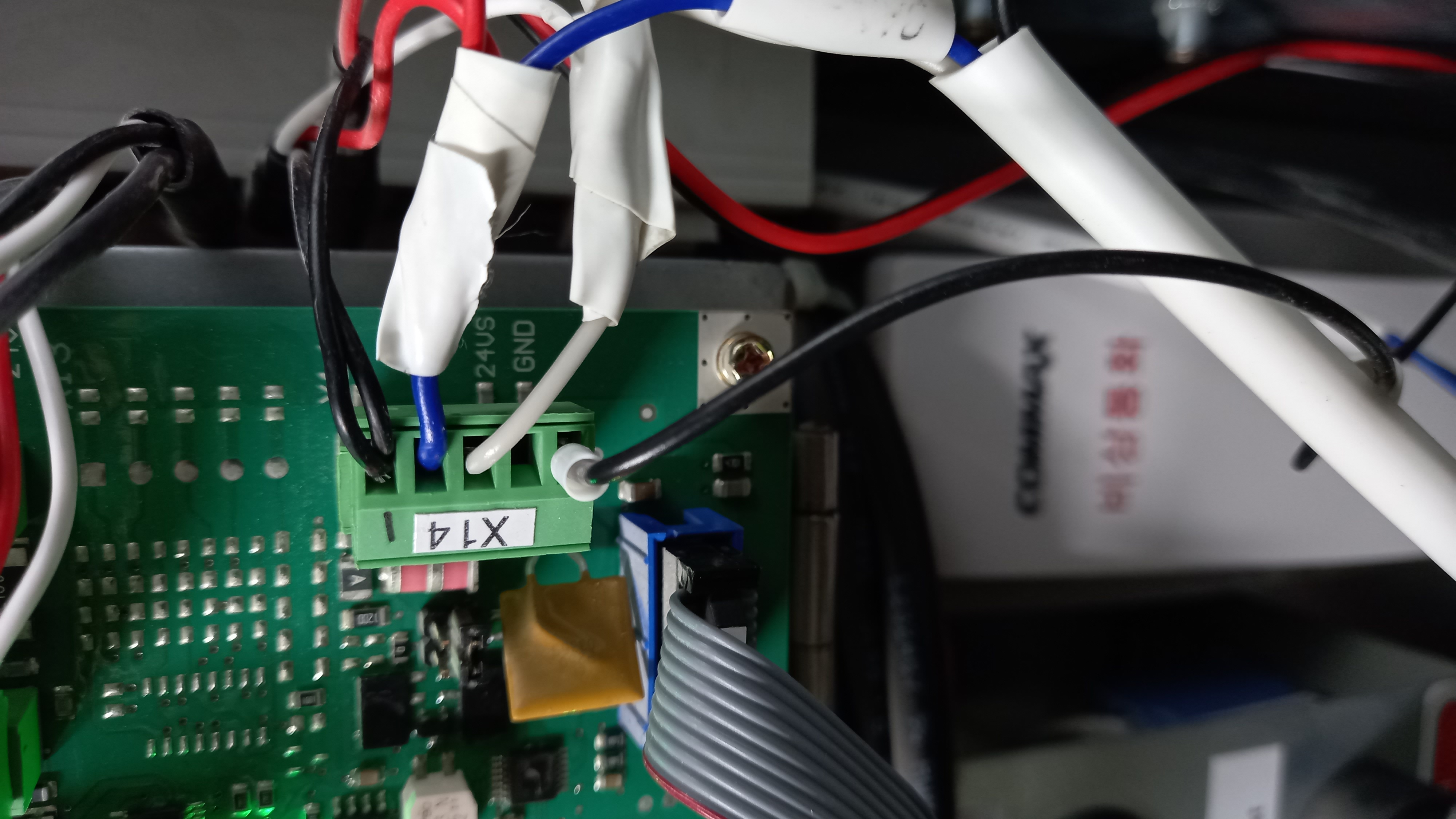

подключал все по схеме, к разьему x14.

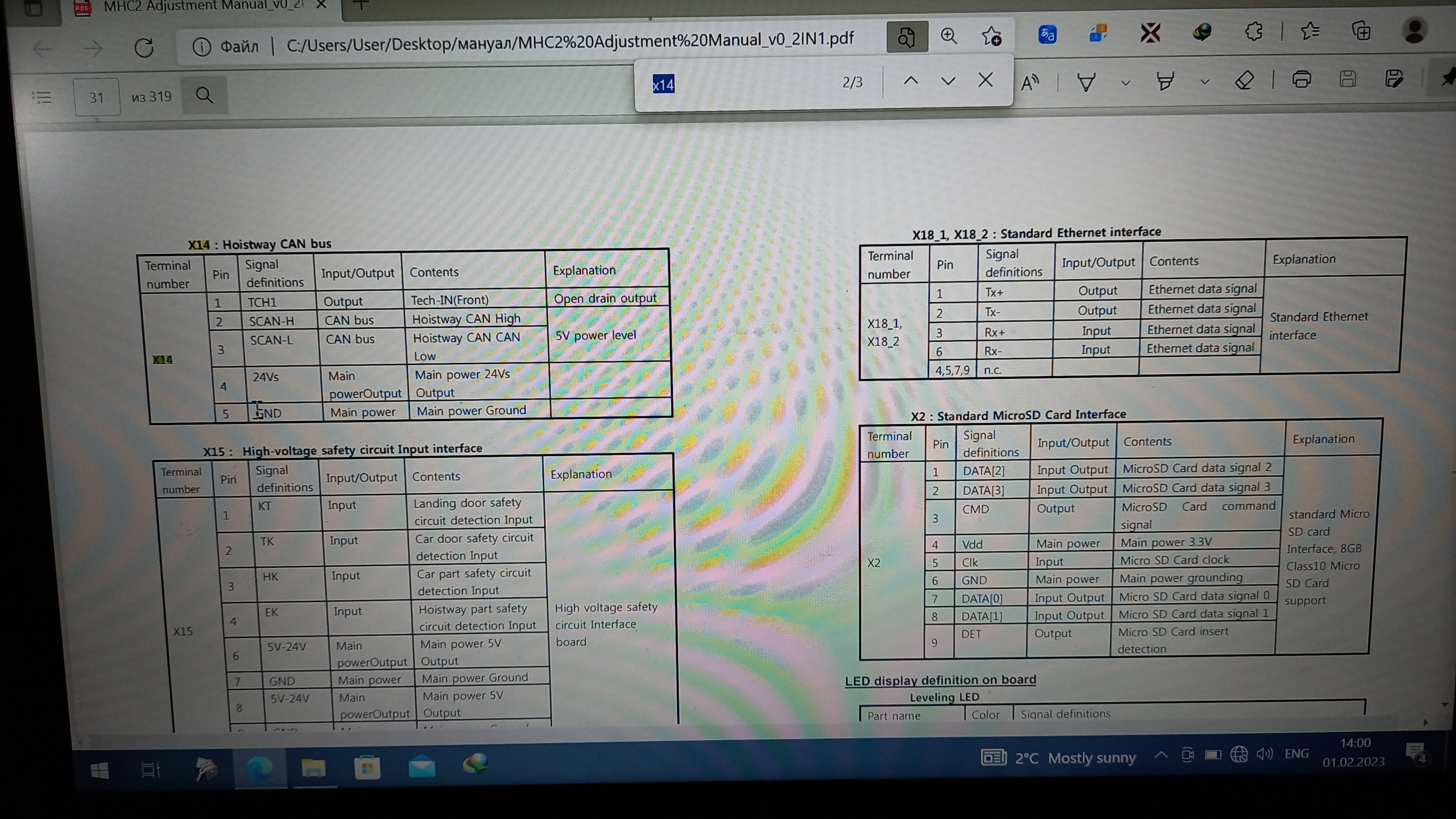

на foto2 видно подключение к разьему X14. Распиновка X14 предостваленна в документации от лифта.
CANH- синий провод (pin 2)
CANL- белый провод (pin 3)
1000- черный провод (pin 5)
В тех поддержке посоветовали поменять местами подключение CANH и CANL. Тоже не помогло.
прозвонили тестером есть питание на 5 вольт на всех трех пинах.
В чём может быть проблема?
