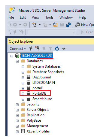

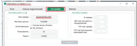

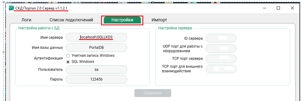

D_e_a_d написал(а):Здравствуйте. Можно ли использовать БД SQL которая уже используется для LKDS Domain?
Или нужно создавать новую БД?
Anna написал(а):Добрый день.
Если укажите существующее имя SQL Server, в "Настройках" СКД "Портал 2.0" Сервер, то автоматически создастся новая БД. (Приложила пример)
