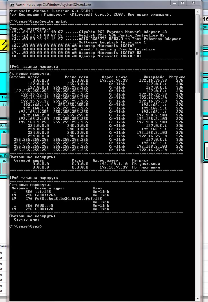

Задам еще один вопрос, чтобы не создавать новую тему: имеем 4 сетевых карты в компе: 1 - карта WiFi, интернет для обновления программного обеспечения, в офисе (диспетчерской) установлен роутер ZyXel, диапазон IP адресов 192.168.3.х; 2 - сетевая под моноблок установленный в МП в здании диспетчерской, с крыши ннапрямую с моноблока спущена витая пара в комп (пульт), диапазон IP 192.168.1.х; 3 - сетевая провайдера Энфорта, серые IP 172.16.75.x; 4 - сетевая под наши антенны, IP 192.168.2.x. Так вот при подключении к интернету через вифи пропадает связь с лифтами через Энфорта, обращался к спецам из Энфорты, посоветовали выставить разные диапазоны IP на всех сетевых картах, выставил, проблема присутствует, т.е. когда я обновляю ПО компа или скачиваю прошивки связи с лифтами нет. Может кто сталкивался, подскажите.
PS Есть еще одна сетевуха, встроенная в материнку, она весной сгорела,в диспетчере устройств удалена, точнее комп ее не видит, но помнит, при настройке 2-ой сетевой с IP 192.168.1.1 выдает сообщение, что "Данный IP уже присвоен сетевой карте такой-то, в данный момент ее в системе нет, но при подключении может возникнуть конфликт IP"
Странно, что моноблок подключен так. Можно КЛШ+КСЛ в диспетчерской поставить. Но не о том речь. IP 192.168.1.1 является самым младшим в этом диапазоне. Обычно это IP шлюза, но не карты. IP отключенной карты лучше удалить из системы или изменить IP моноблока на 192.168.4.Х, чтобы развести по разным сетям.
КЛШ+КСЛ это дополнительное оборудование, мы наоборот стараемся избавиться от всего лишнего, кстати, мысль мелькала поменять ip 192.168.1.x, завтра попробую что получится отпишусь. Как удалить IP отключенной карты, ее же из материнки не выдернешь, а система ее не видит, чтобы зайти в настройки?
Включи её и в настройках удали. Или пуск->выполнить->ruote print. Посмотри что в системе творится.
ее не включишь, выгорела, как устройство отсутствует в системе
Скорее выгорели только элементы развязки/согласования, а как устройство может быть видна. Ну уж если до такой степени шандарахнуло, то заведи командную строку и посмотри по команде route print.
вот скриншот команды route print, честно говоря мне мало о чем говорит данная инфа
