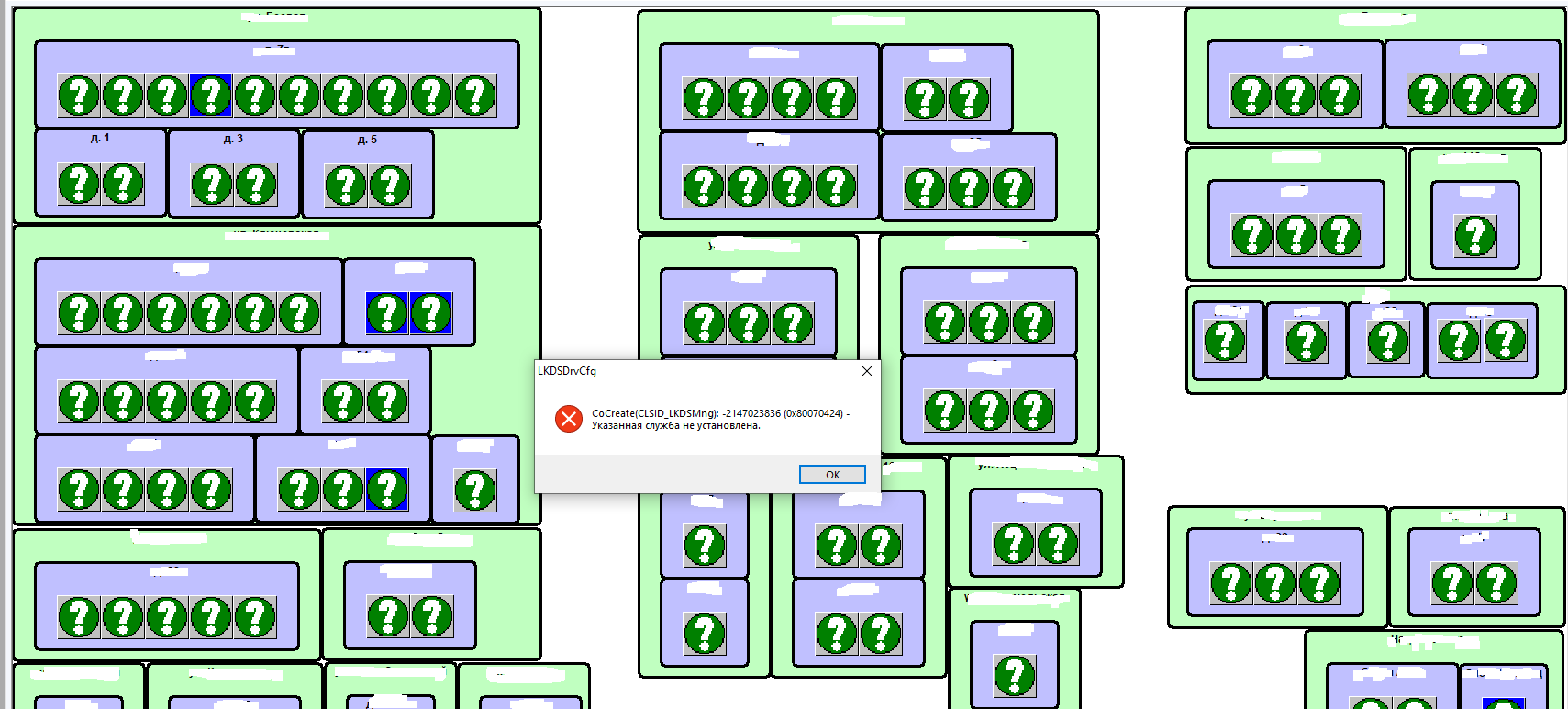

что-то случилось с диспетчерской программой, из режима администратора не запускается LKDSDrvCfg.exe.
сообщает "указанная служба не установлена". ЛБ через облако доступны.[Вложение IPB #2918 отсутствует в исходной базе] ___________MPult____________________.png

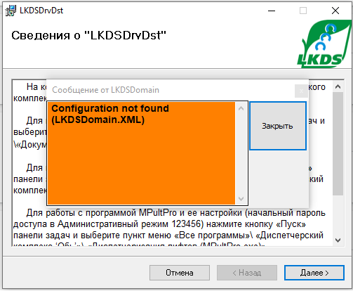

При попытке переустановки выходит сообщение____________________configuration_not_found.png
    25.3 KB · Просмотры: 1
