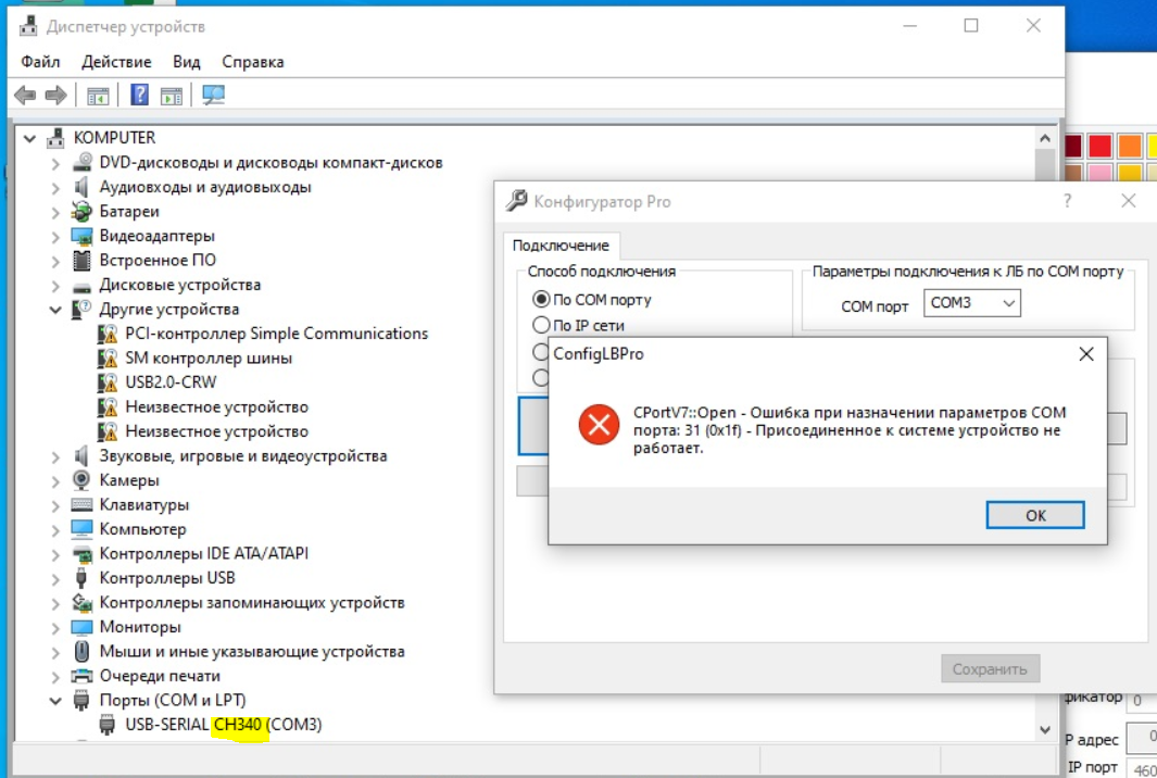

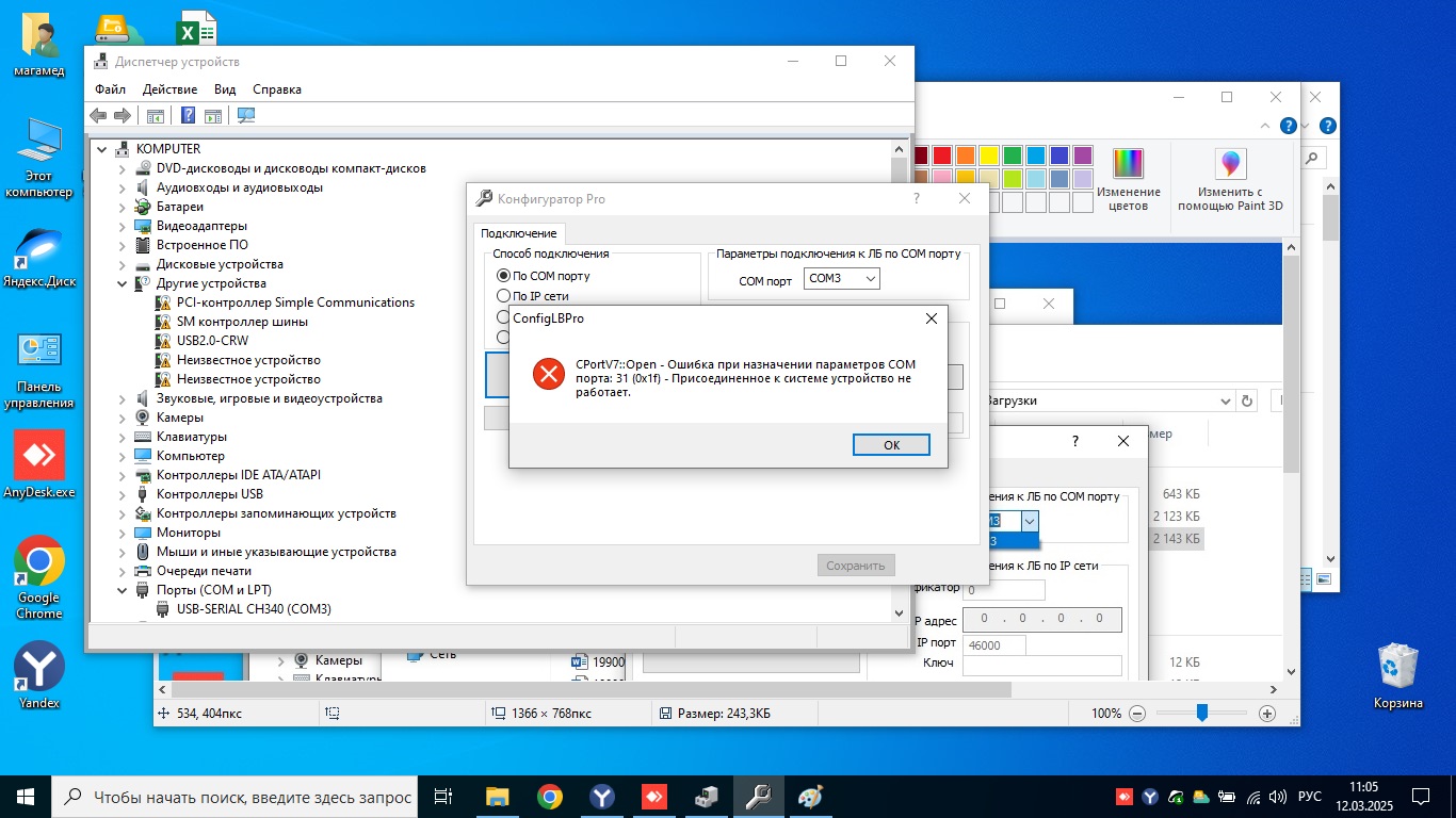

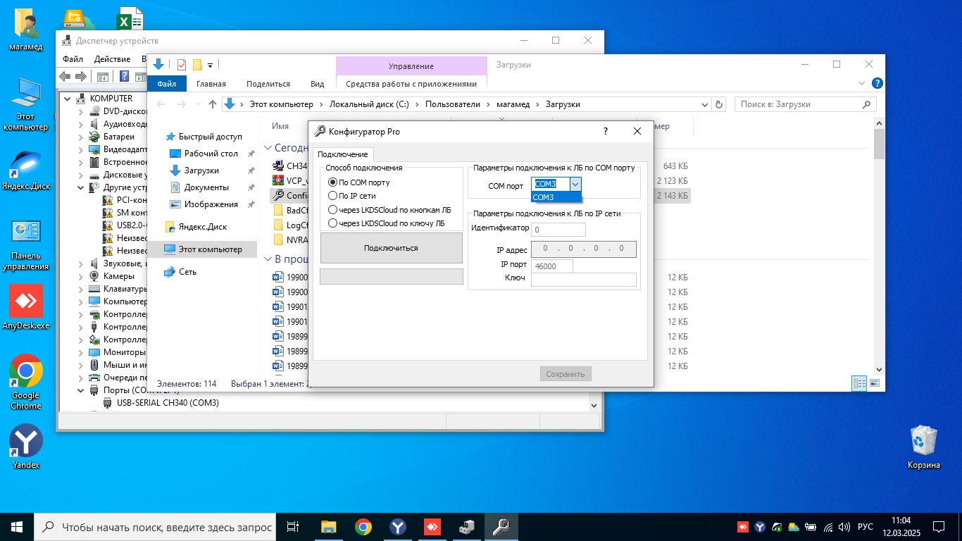

всем привет.
сразу скажу что я новичок в этом направлении. недавно столкнулся с проблемой подключения к терминалу по com порту. драйвер установлен.
чего ему надо, не понимаю
    243.3 KB · Просмотры: 1
    268 KB · Просмотры: 0
mirzali написал(а):
всем привет.
Добрый день!
В Вашем случае необходимо установить драйвер для чипа CH340.
Также, к ИТ можно подключиться по параметрам IP сети.
Значения по умолчанию, которые установлены в ИТ, указаны в руководстве по эксплуатации: https://lkds.ru/upload/docs/lkds/portal/IT_re.pdf
