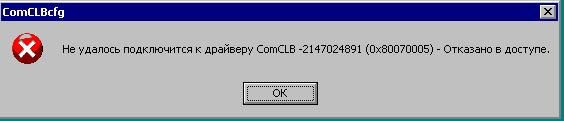

В связи с переустановкой системы (XP home SP2)на диспетчерском компе, по случаю свежайшего вируса, нарисовалась проблема с удаленным подключением к драйверу. Раньше такое тоже было, но путем рекомендованных ранее манипуляций с настройкой безопасности DCOM (службы компонентов-мой компьютер-свойства-доступ и запуск для всех), отключениями файервола, произнесением магических (матерных) слов и нескольких перезагрузок трех компьютеров начинало работать. Сейчас вот второй день не могу заставить.
Сервак пишет следущееno_dcom.JPG Что еще можно попробовать покрутить?
Сервак пишет следущееВложение IPB #90 Что еще можно попробовать покрутить?
Фирма Mircosoft непрерывно углубляет защиту Windows, можно посмотреть рекомендации для OPC серверов ( http://www.lkds.ru/soft/archives/Using_OPC...with_XP_SP2.pdf )
