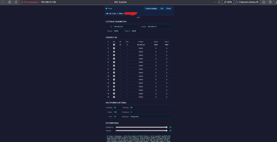

Дальнейшее развитие:
Собрал макет на ESP32 с платой MAX3232, подключил все к разъему "Модем" моноблока. Прошивку сделал в ArduinoIDE в точности как программа для андроида.
В планах сделать маленькое носимое устройство, которое подключается к моноблоку и в веб интерфейсе выполняет тоже самое, что и программа для windows.
Паока что умеет читать настройки моноблока, но не без ошибок

Поэтому делаю два варианта
1. Приложение для смартфона по кабелю. Работать будет только на андроид с поддержкой OTG
2. Небольшое устройство на ESP32. Там будет раздаваться сеть WIFI с веб интерфейсом. Это позволит настраивать моноблоки с любого устройства (windows/android/iOS). Чисто в теории можно будет реализовать удаленный доступ.
Часть второго варианта уже тестирую. Нужны будут только ESP32, маленькая плата MAX3232, пару разъемов, прямые руки и паяльник. Если все получится протестировать, то может будет смысл разработать полнофункциональную плату и заказать небольшую партию у китайцев

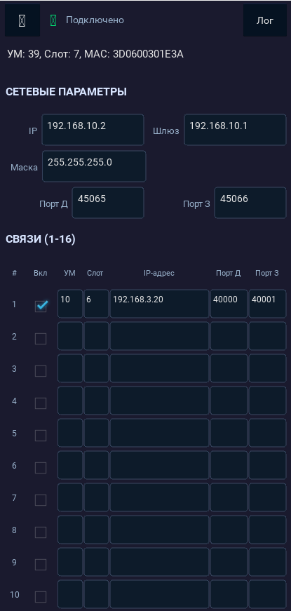

Обновление! Много доработок, правок, немного приблизились к истине. Сделано самое необходимое
Моноблок КСЛ СМ3 — приложение для настройки и контроля (продолжение)
Коротко: программа для Android, которая читает и записывает настройки моноблока и показывает состояние лифтовых блоков (ЛБ). Связь через USB-OTG. Для повседневных задач NodeTool не нужен.
Подключение
Android: подключить моноблок кабелем USB-OTG, разрешить доступ к USB, выбрать порт и «Подключить».
Вверху показывается адрес моноблока: УМ=… слот=….
Верхние кнопки (всегда под рукой)
Считать — читает из моноблока всё разом: сеть, параметры, 16 связей, тип соединения, PPPoE-логин/пароль, ключ и состояние ЛБ.
Состояние — окно состояния сети.
Трафик — 4 счётчика: передано/принято данных и голоса.
Вкладка «Сеть»
Тип соединения: Static / DHCP / PPPoE.
Для DHCP и PPPoE поля IP/маска/шлюз заблокированы (задаются автоматически); для PPPoE заполняются логин и пароль.
IP-адрес, маска, шлюз, порт данных, порт голосовой связи. Кнопка «Сохранить».
Вкладка «Параметры»
Чувствительность входа (1–16), громкость выхода (1–16).
AutoDog (0–255), ожидание соединения (0–127 с), интервал оповещения соседей (20–180 с), макс. число повторов (1–20), ожидание подтверждения (1–20 с).
Галочка «Запретить маршрутизацию». Кнопка «Сохранить».
Вкладка «Связи»
Таблица из 16 связей: галочка (включить), УМ, Слот, IP-адрес, Порт данных, Порт голоса. Кнопка «Сохранить».
Вкладка «ЛБ» (панель лифтовых блоков)
Сетка 31 ячейки, разбита на 4 группы по 8 (обведены рамкой).
Кнопка «Обновить». Тап по ячейке → «Исключить ЛБ» (убирает ЛБ из системы).
В режиме «Отладка» появляются служебные кнопки («Формат», «Записи») и сырые данные.
Как сохранять — важный момент
Кнопка «Сохранить» на любой вкладке пишет всё сразу (сеть, параметры, связи, тип соединения, PPPoE, ключ, маршрутизацию) заводской последовательностью. Только так моноблок фиксирует настройки в энергонезависимой памяти.
После записи моноблок перезагружается (10–15 с), приложение переподключается само.
Кнопки «Сохранить» становятся активны только после «Считать» — чтобы случайно не записать пустые значения.
PPPoE-логин/пароль при типах Static/DHCP не затираются.
