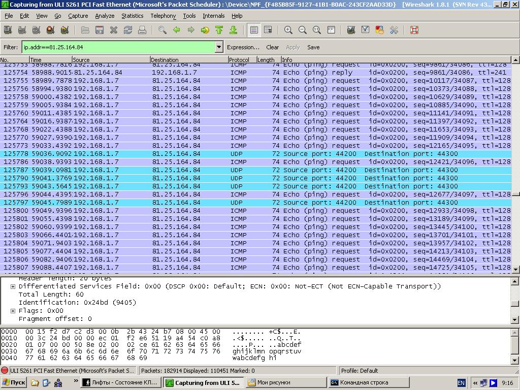

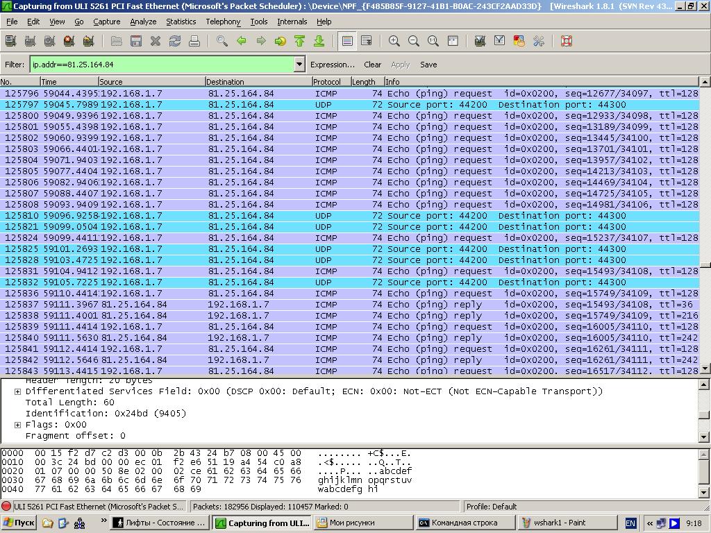

Всем добрый день!
Тема эта для весьма узкого круга специалистов, ибо далеко не каждый вообще в состоянии понять о чем речь... Мой очередной курьез как раз из этой области, и опять речь пойдет о многострадальном NATе. Рассчитываю на внимание Андрея Владимировича, revit-а, да и прочих, кто как минимум понимает о чем речь, хотя речь просто о сетевых казусах, к оборудованию ОБЬ отношения не имеющих.
Дело такое. Еще года 3 назад, я столкнулся с интересным сетевым эффектом. Вот есть модем А, и модем Б. Они разные - А - роутер с точкой доступа, Б - просто роутер. На А приходит статический адрес, Б работает через l2tp-шлюз, с динамическим адресом. Межсетевых экранов нет никаких, среда абсолютно прозрачна.
За ними обоими есть по сетке, с компами и устройствами. И вот допустим, с устройства А-1 (модем А комп 1 в серой сети) посылается на модем Б UDP-пакет, на модеме Б настроен проброс порта, на устройство Б-1. Кстати, это классический-наиклассический случай с ЛБ6 ПРО, но речь не о ней.
Устройство Б-1 пакет получает, посылает ответ на А-1 используя данные отправки (т.е статический адрес и динамический порт, да впрочем, порт тоже статический в общем..), но ПОРТ ОТПРАВКИ ответа Б-1 не совпадает с портом приема. Т.е принимает пакет на предзаданный порт, но отвечает - с произвольного. И как эффект - NAT на модеме А этот пакет игнорирует, требуя чтобы ответ был послан с того же порта, на который был отправлен. Тогда я это сразу проканал, и переделали устройство Б-1 так, что отправка и прием производятся с общего порта, и на этом забыли. Но самое интересное - если их поменять местами - этот эффект исчезает. Т.е если произвольно отвечающее устройство повесить в подсеть к модему А, а пакеты посылать от модема Б, то оказывается, что модему Б глубоко пофигу совпадает ли порт приема и отправки на удаленном конце! Оказывается, работа NATов различается, в зависимости от режима, и модели!
И вот сейчас, я по случайности, столкнулся с тем же самым эффектом, более того, в том же самом сочетании провайдеров, и самое смешное - даже моделях модемов.
Ну, если разобраться. Межсетевых блоков - быть в принципе не может, т.к возможно инициирование входящего подключения в обоих случаях, на любом протоколе и типе адреса - лишь бы сервис на порте работал. Проверено путем подачи WAN не на NAT а на сетевую карту. Диагноз - различия в работе NATов разных модемов. В этом исследовании неоценимую роль сыграл отправщик-вьювер пакетов, аналогичный тому, что выложен в этой теме.
Давайте, если у кого есть данные по своим модемам - делиться ими сюда! Ибо тема интересная - потенциально интересная особенность - возможность использования несовпадающих портов. (т.е прослушивать порт может один сервис - а ответ посылать - другой. Особенно интересует подобная статистика на модемах поддерживающих 3G свистки! Ибо добиться от свистка полной прозрачности и статического IP - организационно не сложно, но так хотелось бы, не привязываться к единому порту! Я тут сетевым шаманством занимаюсь)))) бывают случаи, когда это действительно полезная функция!
Конечно. Это не секрет и в сети много инфы по разновидностям нат.
