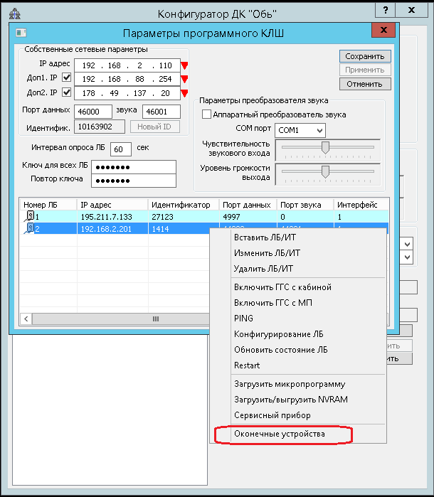

Выложено обновление ПО, позволяющее увидеть список оконечных устройств (ПУ и т.п.) лифтового блока V7 в конфигураторе ПКЛШ и в конфигураторе LKDSPro (LKDSProCfg.exe).

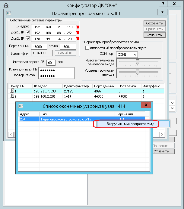

После обновления ПО для ЛБ7 появится пункт меню "Оконечные устройства", появляющейся по правой кнопке мыши: 1.png. После выбора этого пункта появляется список имеющихся у данного ЛБ оконечных устройств 2.png. По правой кнопке мыши можно загрузить в оконечное устройство микропрограмму 3.png.

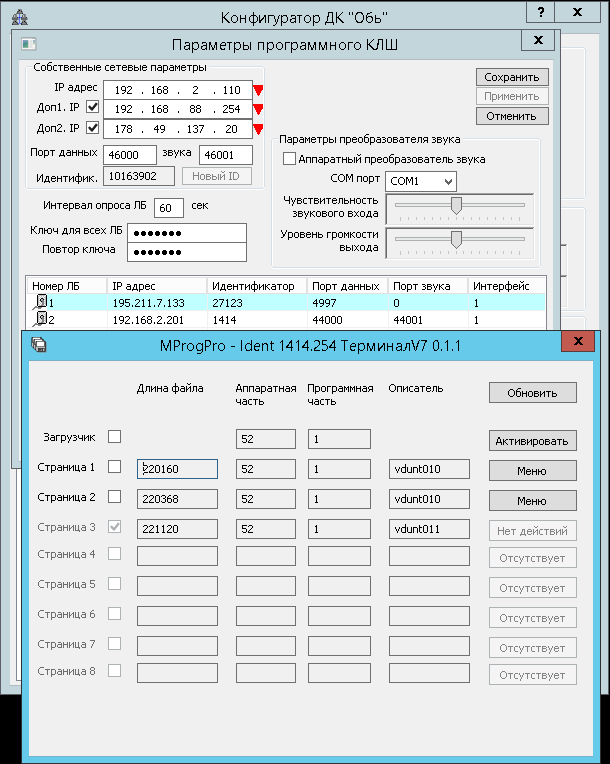

У меня при нажатии обновить микропрограмму выходит окно со следующими пунктами: идентификатор, ip адрес, ip порт, ключ. Нельзя ли исключить ip адрес, ip порт, или предоставить выбор как заходить и автоматически подставлять идентификатор.
Именно так и сделано.

Окно загрузки появляется быстро.

Обновил микропрограммы терминальных устройств а в списке оконечных (!! так терминальные или оконечные все таки???) устройств продолжает показывать старые версии. Для правильного отображения нужно закрыть и открыть заново окно параметров ПКЛШ.
Не понятно как у вас обновляется ПО, т.к. модуль загрузки микропрограмм (MProgPro.exe) у вас очень старый).
Хотелось бы получить дополнительную информацию - на компьютере исполните пункт меню «Пуск»\ «Все программы»\ «Диспетчерский комплекс ‘Обь’»\ «Формирование данных для обращения в техподдержку (SaveLog.exe)». Дату не меняйте. После чего заархивируйте и пришлите сформированные данные (папка сформированных данных и email адрес куда отправлять будет показан в конце формирования).
А пока замените файл \LKDSDrv\Tool\MProgPro.exe на файл из папки
https://lkds.ru/soft/unpacked/LKDSDrv/Tools/
Правильно "Оконечных".
В списке оконечных устройств действительно невозможно сразу показать новую версию. Это может сделать только сам ПКЛШ. Пусть пока останется так.
Данные отправил MProgPro.exe при работе с ЛБ нормально все поля на месте, только при работе с оконечными устройствами урезанный.
